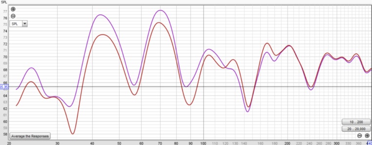

אצל יואב שדמה AVAA 214 עולה 14,500 ש"ח (כ-$4,000), ובהינתן שבד"כ צריך יותר מיחידה אחת, העלות בוודאי לא זניחה.
אצלו RC בסיסי מסוג Trinnov Nova עולה 16,600 ש"ח, ואולי צריך להוסיף מיקרופון כיול ב-3,300, אבל לא נראה לי שיש תחרות איזה מכשיר נותן שיפור משמעותי יותר.
יש ב-The Absolute Sound סקירה על ה-C214, עם מדידות של השפעת שני מכשירים. הטקסט אומר שהם מראים ירידה של 4-6dB בפיקים, אבל גם ירידה כזו בדיפים (שזה כמובן לא רצוי).
צפה בקובץ המצורף 67858
Now we are looking at the purple line (without AVAA) and a red line (with AVAA). The bass peaks are lowered by 4-6 db, and the dips are lowered too, at least below 100 hz. Above 100 hz, the AVAA smooths things out slightly. The AVAA results look a little like turning down the bass (if you had a bass tone control, which you probably don’t). But on closer examination, the AVAA is a little different than a tone control would be, because it does more where the resonances and dips are and not as much in between. And then above 100 hz it seems to work in a different way.
לא נראה לי כזה מדהים, מה גם שזה לא נטו שיפור, אלא גם פגיעה בדיפים, שהם מראש קשים יותר לטיפול, אפילו עם RC.
