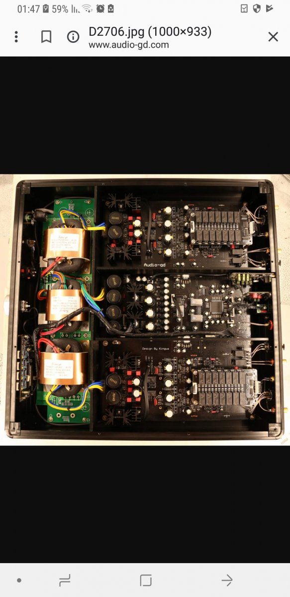

אני לא מבים את הממירים הריקים האילו .
בתמונה ממיר סיני שעולה 1500$ מפוצץ בכל טוב כולל 2x9038
