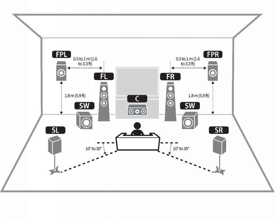

שאלת תם: מאחר ואתה שומע (כמוני) מולטי-צ'אנל, רמקולי "אפקט" כמו שיאמהה מקדמים עשרות שנים לא יעשו את העבודה?
צפה בקובץ המצורף 61737
נראה לי שלא. הרעיון העתיק של ימהה מבוסס על ״משל הקולונה״. אם תיכנסו כמעט לכל אולם הופעות בישראל וגם לארנות ואמפי׳ים פתותחים תראו בצידי הבמה שני שרשרים של רמקולים - בדרך כלל רמקולי שופר שמשתלשלים מתקרת האולם. לכל שרשר כזה קוראים ״קולונה״ והוא נותן את אפקט הפיזור בחלל (סגור או פתוח, לא משנה לענייננו). הפיזור בחללי הופעות של הרמקולים האלה הוא פיזור פול אריי. הבעייה היא שבבית היישום של זה לא כל כך עובד. רוב הרמקולים הדינאמיים הביתיים פועלים בפיזור באלומה צרה - פויינט אריי. צריך למצוא רמקול ביתי גבוה שהפיזור שלו הוא ליין אריי - כאלה הם רמקולים אלקטרוסטאטיים של מרטין לוגאן (רק לשם דוגמא כי יש לי איתם נסיון ארוך של כעשרים שנה) או רמקולים פלאנריים של מגנפאן (רק לשם דוגמא כי יש לי איתם נסיון קצר ומוצלח מאוד לפני יותר מעשרים שנה).
אבל בכל זאת נתת לי רעיון לגבי שימוש ברמקולים רצפתיים דינאמיים, מאוד מסויימים ומיוחדים, עם פיזור מאוד רחב בהגדרה ומעליהם על הקיר הקדמי של החדר, וגם על הקיר האחורי במקרה של סראונד מלא, זוג און וולים של אותו יצרן מאותה סדרה עם אותה יכולת פיזור מאוד רחבה. תן לי לבדוק את הרעיון עם היבואן של הרמקולים הספציפיים הללו. ועל כך תודה רבה.
אתגר הפיור האנכי מדבר אלי מאוד...
לגבי הגישות שהזכרת:
ליין אריי - עקרון הפעולה שלו מבטיח דווקא פיזור צר (אפילו מאוד) מבחינה אנכית-זוויתית, עם מעט אינטראקציה עם התקרה והרצפה. מה שרחב הוא הכיסוי לגובה, מעצם ממדי האלמנט הפולט צליל. הכיסוי האופקי הוא פנטסטי (מעל 100 מעלות בקלות). בליין ארייז של PA (הרוב) הליין מתעקל כדי לתת גם פיזור זוויתי, אך עיקרון הפעולה נשמר - הסאונד מתפזר כגזרה של גליל ולא כגיזרה מתוך ספרה. המשמעות של זה מרחיקת לכת בהופעות/אולמות - דעיכת העוצמה היא ביחס ישר, ולא ביחס ריבועי (כמו בפיזור של ספרה). הכיסוי לגובה מבטיח חוויה דומה ליושבים במיקומים שונים (גם בהנתן זווית של רצפת האולם). בבית, כמו שציינת בצדק, הישום בעייתי יותר, בעיקר משום מרחק ההאזנה הקרוב בהרבה - קרוב מדי לרמקול יווצר אפקט של lobing (נקרא גם comb filtering). אם האפקט משמעותי - זה בלתי נסבל בעליל.
אבל, כמה חברות כן פיצחו תכנון ליין אריי לבית - steinway lyngdorf (האזנתי ונדהמתי), Piega וגם T+A (לא האזנתי) - שלוש החברות על הצד היקר, אם משום המיתוג ואם משום שצריך לצופף הרבה דרייברים שהדרישות הטכניות מהם תובעניות (לצופף יותר מאשר בישומי PA כדי לקרב את הנקודה בה ה-lobing מסתיים). ממליץ לך לבדוק ככל שזה בתקציב.
באלקרוסטסטים ופלאנרים אכן האפקט דומה.
הגישה הנוספת שתתן לך פיזור טוב לגובה - קואקסיאלים. בניגוד למה שרשמת - פויינט סורס מפזר רחב (מדגיש - מבחינת זווית). הבעייה/אתגר כאן תהיה ההחזרים מהרצפה/תקרה. אם תמצא קואקסיאלי עם מימוש directivity מוצלח (היינו שההחזרים דומים טונאלית לסאונד הישיר) - הסטורם שלך יוכל לטפל בהם היטב...
אם הכיוון הולך לגישה תכנונית "מסורתית" יותר - בדוק אופציות עם wave-guide מתוכנן היטב או horn (אם אין לך דיעה קדומה בהתייחס להורנים).
אל תתפתה לחשוב שכל רמקול גבוה במימדיו נותן פיזור "גבוה" - רוב הרצפתים המיתמרים הרבה מעל גובה הטוויטר בנויים בסידור d'appolito (MTM, WMTMW)והפיזור האנכי שלהם צר במכוון.
