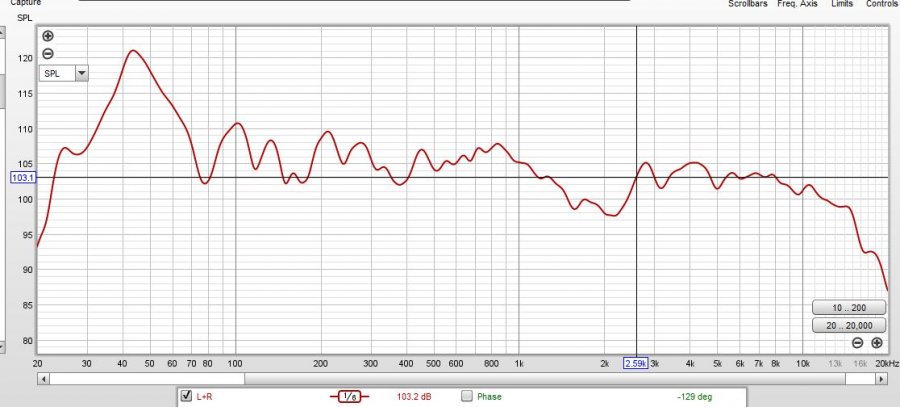

מצרף קישור לקבצים - https://drive.google.com/drive/folders/1lmI4MVFg_-t3qFC5XhG3NuOyhRkj8Buw?usp=sharing
ימין שמאל ושניהם ביחד
פתחתי את הקובץ.
מדדת ללא קובץ כיול מיקרופון .
תטען בבקשה את קובץ הכיול 90 מעלות המשויך למיקרופון שלך- לפי המדריך של איזי ומדוד שוב.

שלום שחר,
מעבר לכיול המיקרופון אתה צריך לכייל את REW כדי שהמדידה תהיה ב 75 הרץ.
בצע את הכיול ותמדוד מחדש, מה שבעיקר מעניין אותי הוא L+R .
פתחתי את המדידה L+R ששלחת, יש גל עומד חזק ב .43.4 הרץ. הוא גורם לבס "בומי" ולא "פאנצי"
קל לתקן זאת ב ROOM CORRECTION או פילטר NOTCH פרמטרי.
בין 1 קילוהרץ ל2.5 קילוהרץ העוצמה נמוכה, גם זה ניתן לתיקון בקלות עם ROOM CORRECTION
ראה תמונה מצורפת:

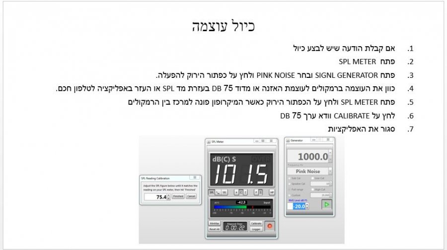

הכנתי לך שקף שאני מצרף כיצד לבצע את הכיול, אני אוסיף אותו למצגת.

תיקון, כדי שהמדידה תהיה ב75 DB לא הרץ
