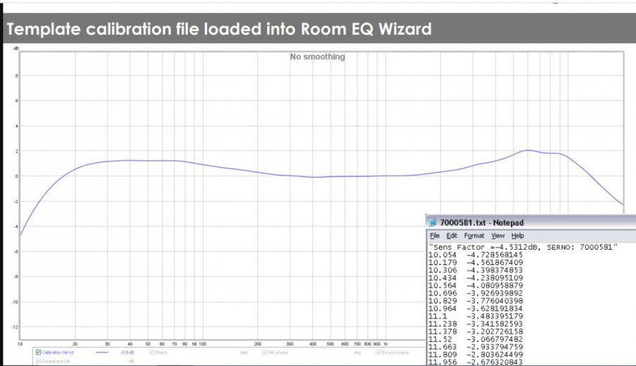

אני שמח לראות התענינות ואשמח לכתוב את הפרוצדורה הפשוטה למדידות אקוסטיות בשימוש בREW.
לגבי נושא המיקרופון,
השימוש שלנו הוא בעיקר למדוד מצב נתון ואם עשינו שינוי באקוסטיקה של החדר, מיקום הרמקולים או כיול שונה ב RC לראות את ההשפעה של השינוי.
אין צורך שהמיקרופון יהיה מכוייל לסטנדרד מאחר ואנו מעונינים בשינוי.

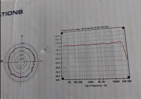

ניתן לקבל UMIK 1 עם קובץ כיול, ראה גרף מצורף עם ערכי הכיול שניתן לטעון ל REW.
issi
268
243
דוגמא נוספת למיקרופון למדידות -ECM8000 של בהרינגר שאני מישתמש בו עם מגבר מיקרופון ניתן לראות עקום הענות וקליטה במרחב.

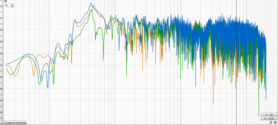

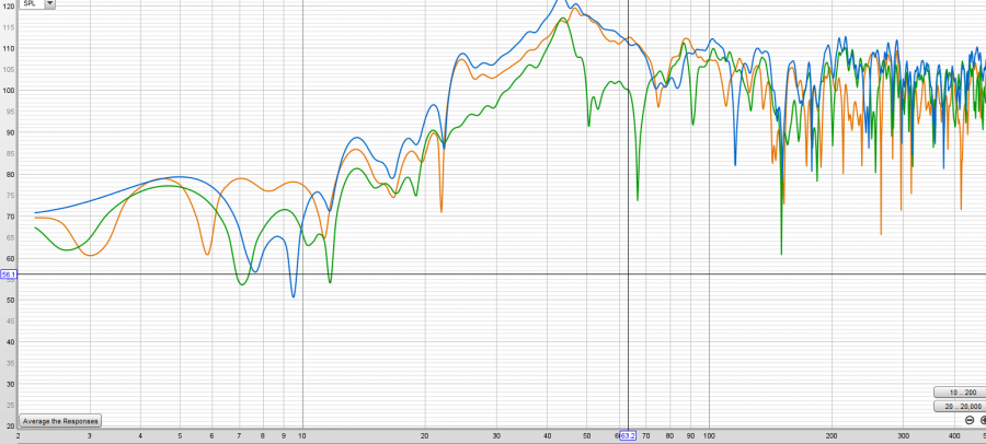

ראשית תודה רבה לאסי , מעדכן ושואל :) , רכשתי מיקרופון Umik1 חיברתי למחשב , (ממוקם ב 90 מעלות בנוקודת ההאזנה. את המחשב חיברתי בכבל USB ישירות למגבר. 1. שאלה די דבילית - האם הבדיקה מתבצעת עבור כל רמקול בנפרד? (זה מה שעשיתי ושני הצבעים מייצגים רמקול ימין ושמאל) . 2. מה ניתן להסיק כלקחים המרכזיים מהבדיקה שעשיתי ? (והאם נראה שהבדיקה בוצעה בצורה נכונה ? ).

מרגיש לי מהגרף כאילו רמקול אחד מחובר בפאזה הפוכה לשני. שווה לבדוק שהחיבור מההגברה לרמקול נכון (אדום שחור) ומתבצע לשני הרמקולים אותו הדבר.
צפה בקובץ המצורף 61251
תוכל לשלוח או תמונה מ 20-20K ?
זה רמקול מדפי ?
אם תוכל לצרף קובץ Mdat זה יעזור .
וכן מודדים כל רמקול לבד ושניהם יחד . יכול להיות לדוגמא שאם תמדוד את שניהם יחד הדיפ של הרמקול הכחול מעל ל 80 הרץ יתאזן בתגובה המשותפת.
באזורים של 50-60 זה כבר נראה MODE של החדר ולא יתאזן.

מסכים עם SHUSHU, יש לבדוק שחיבורי הרמקולים הם באותה פזה.
דרך פשוטה לבדוק זאת היא לחבר בטריה לרמקול ולראות האם הממברנה נעה כלפי חוץ או כלפי פנים. באותה קוטביות לבדוק את הרמקול השני ולראות שבאותה קוטביות הוא זז באותו כיון כמו הרמקול הקודם והם באותו פזה.
הגרף מראה שהבס מאוד מונחת מתחת ל60 הרץ, האם מדובר ברמקולים מדפיים קטנים שחסרי בס?
נישמח לראות מדידה חדשה לאחר ברור נושא הפזה.

יש כאן מספר עניינים שצריך לזכור.
ראשית, בהתאם להערתו של שי נדרשת בדיקה של הפאזה. נוכחתי לשמוע את זה בלא מעט סט אפים, אנשים לא מודעים שהם מקשיבים בכלל עם פאזה הפוכה. קל לזהות את זה אם האוזן שלך מאומנת למצוא פוקוס ואימיג'ינג.
אחרי שאמרנו את זה, וככל ולא מדובר בפאזה הפוכה, ברוב המוחלט של המקרים, רמקול ימין יתנהג שונה לחלוטין מרמקול שמאל= מערכת שונה.
ברוב המדידות שביצעתי ומדובר בעשרות בתים, אין שום קשר בין רמקול ימין לרמקול שמאל והם מגיבים שונה לחדר, היות והם נמצאים ליד עצמים שונים, כדוגמת ויטרינות, קירות גבס, ספריות וכיוצ"ב. כך שאם לא מדובר בפאזות, יתכן ופשוט מדובר בתגובה שונה לחדר וכל רמקול ידרש לטיפול שונה.
שנית, לגבי עניין המדידות, הכיול והטיפול.
יש כאן שני עניינים שונים בתכלית השינוי והם טיפול בחלק התחתון וטיפול בטונאליות, הם מצריכים עבודה שונה וחשיבה שונה.
הראשון הוא אוביקטיבי ואילו השני הוא סוביקטיבי.
על מנת לטפל בתחתום התחתון יש לטפל בשני הרמקולים יחדיו, קרי המדידות יהיו ביחד L+R ותספיק מדידה אחת במיקום המרכזי.
במקרה שלך יש הרבה אובדן אנרגיה החל מ- 70 הרץ, ככל ולא מדובר ברמקול מוגבל, אזי לא יהיה כאן מנוס מהוספת סאב, אלא אם כן יש אפשרות לשנות את המיקום של הרמקולים באופן מהותי.
בכל הקשור לטונאליות.
היות והמיקרופון הוא מוגבל ביכולות שלו והוא מודד נקודה מאוד ספציפית, אשר לא באמת קשורה לאיך שאנחנו שומעים, אני ממליץ לך לבצע 3-5 מדידות מאוד קרובות אחת לשנייה, תדמיין עיגול שהוא בקוטר של קצת יותר מהפנים שלך ואז תבצע שיקלול של המדידות (אפשרי ב REW) אתה תגלה שיש שוני לא קטן בין המדידות, זו טכניקה מאוד מאוד חשובה בכל הקשור לתיקון/כיול של הטונאליות והתאמת שני הרמקולים לרצון ולטעם שלך.
רן

מדוע כולם פה חוששים מפאזה ?
לא שאני אומר שהיא לא הפוכה בוודאות וזה תנאי בסיסי שאתה חייב לוודא לפני האזנה/מדידה - אבל מה הבסיס לחששות?
הסקייל של הגרף מאוד קטן - 35 דיבי.התנודות מודגשות מאוד - הגרף מוחלק או לא ? לא ידוע - נראה שהוא לא מוחלק כלל או 1/24.
המדידה היא של כל רמקול בנפרד .
פאזה בהקשר שלנו היא נקודת יחוס למשהו אחר. כל רמקול מופיע פה בנפרד - אם שניהם היו עובדים יחד- והיתה מדידה כזו- והיה ביטול יחסית לכל אחד בנפרד- הייתה סיבה לחשוש שמדובר בפאזה .
שלח MDAT ונוכל לסייע.
בהצלחה

זה פחות נראה לי כמו פאזה הפוכה, יותר כמו בעייה באחד מרכיבי הקרוס (קבלים החשודים המיידים). יש פה איזה שיפט בFR... יכול להיות תקלה נקודתית, הדרדרות של זמן (בין כמה הרמקול? ), או אפילו משהו שקורה לא מעט באודיו ואנחנו אוהבים לחיות בהכחשה לגביו: unit to unit variability (באוזניות זו בעייה איומה).
היפוך פאזה אגב, לא אמור לבוא לידי ביטוי כהיפוך בגרף הFR - הוא מציג spl לתדר ולא יציג את הפאזה של הסינוס ממש כשם שהוא מסכם אימפקט של החזרים יחד עם הסאונד הישיר.
זה לא אומר שהפאזה בוודאות נכונה - אם היא הפוכה זה כמובן יתרום לבלגן...

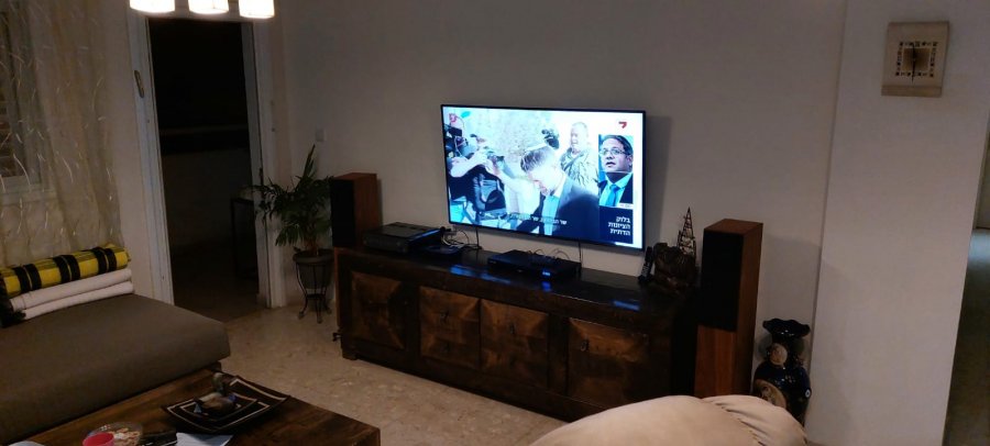

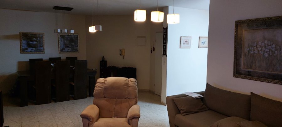

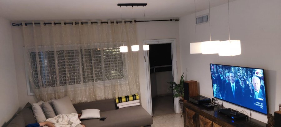

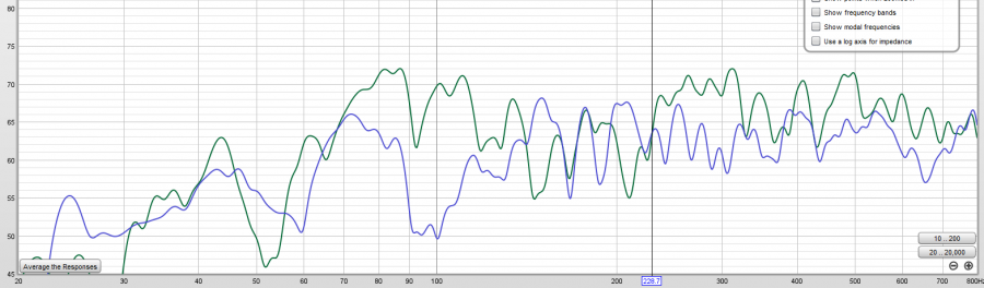

בדקתי את הפאזה והיא מחוברת נכון , מצרף מדידיה נוספת של שני הרמקולים בנפרד ואחת ביחד (הכחול). לא מבין בזה בכלל אבל אולי השוני נובע מהעובדה שבצד אחד של החדר יש קיר עם דלת וחלון גדול ובצד שני פתוח לפינ אוכל (מצרף תמונות) ויש גם ספה שחוסמת (לא מצליח לעלות את קבצי המדידיה עצמם, איך אני מעלה את קבצי ה MDAT ?, הארכתי את זמן הבדיקה). המדידה התבצעה שהרמקולים מורחקים מהקיר יותר ממה שמופיע בתמונות. (תמונת מדידיה על כך הטווח אחת עם מגבלה עד 500)
כמו שציינתי, בחדר לא מטופל, ברוב המקרים, שני הרמקולים יגיבו אחרת לחלוטין אחד מהשני, בגלל מבנה החדר ובגלל החומרים/העצמים הנמצאים בסביבתם.
אצלי רמקול אחד מגיב כמו מתוך איזה פרוספקט מהודר, מבחינת העקומה שלו והרמקול השני, נמדד כאילו עברה עליו משאית. הכל בגלל מיקומים שונים בחדר.
לאור זאת כל רמקול ידרוש טיפול שונה, הן ברמת הכיול והן ברמת הטיונינג.
