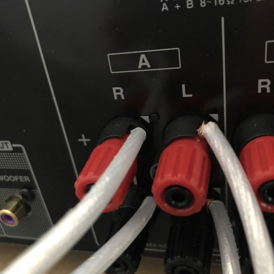

ובהמשך להודעה הנל - יש לך מגשר בין זוג המחברים העליון לזוג המחברים התחתון (אדום לאדום ושחור לשחור) ?
תבדוק שהחיבור בין הרמקול לרסיבר תקין , כלומר, יציאה אדומה ברסיבר לכניסה אדומה ברמקול ויציאה שחורה ברסיבר לכניסה שחורה ברמקול.

לא אמור להיות מגשר

לא אמור להיות מגשר
צודק.
תיקנתי את ההודעה.
סברתי שמדובר בחיבור כפול ל Bi-amp...
עכשיו ראיתי שזוג המחברים העליון הוא לשימוש אחר.

לכן אני חושב שיש מצב שהחיבור הלך לכיוון הלא נכון.

ולגבי החיבורים , זו תמונה של איך חיברתי מאחור, בהוראות מצוייר לעשות את זה מלמטה למעלה,
אני עשיתי מלמעלה למטה,זה משנה? . גם הנחושת הרבה פעמים אחרי שסובבתי אותה בכדי להכניס ממש נהרס ואז חזרתי וליפפתי לצורה מעוגלת. בסוף הצלחתי לדחוס את זה לבפנים.. הכבלים XT25 של QED.
החיבורים הולכים נכון פלוס לפלוס מינוס למינוס הכל ב-A .
