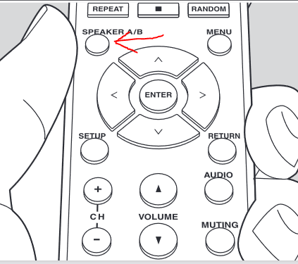

אוקיי, יש שני סטים של רמקולים, A ו B. רק להיות בטוח, הרמקולים שלך מחוברים לחיבורי A וזה מה שבחרת במגבר, בלי ZONE ושטויות, נכון?

בדיוק כמו שקלוד רשם לך תבדוק יציאה A או B

הרמקולים כן,מחוברים לA , בגלל שזו פעם ראשונה אז בדקתי אלף פעמים שאני לא בילבלתי והכל יושב על A

אתה יכול להוריד את המדריך מפה:
https://eu.onkyo.com/en-GLOBAL/c/tx-8250/p/156435
הייתי ממליץ על התחברות לממשק שלו לעדכון Firmware ולראות אם הממשק הגרפי מתריע על משהו.
בנוסף הייתי בודק את הכפתור הזה:
    KB 30.7 · צפיות: 725
צפה בקובץ המצורף 51507
איך אני מעדכן את הfirmware ?..
לגבי הכפתור תוכל לכתוב במילים , לא רואה כאן את התמונה
