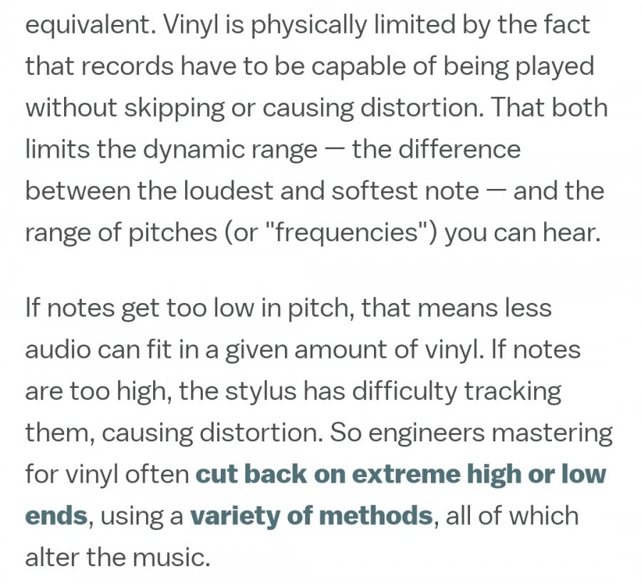

צפה בקובץ המצורף 55418
משום מה, יש כאלה שחושבים שטווח דינאמי גדול ככל האפשר הוא מדד לאיכות.
במציאות, זה מדד לבעייתיות בהאזנה ביתית.
כשהטווח הדינמי גדול מדי, מה שקורה הוא ש:
  • אם מכוונים את הווליום כך שהמוזיקה תישמע מעל לרעש הסביבתי, הקטעים החזקים קורעים את האוזניים (ולפעמים את הרמקולים).
  • אם מכוונים את הווליום כך שהקטעים החזקים לא יקרעו את האוזניים, הקטעים החלשים נבלעים ברעש הסביבתי.
כך שמה שקורה הוא שבמקום שהמאזין יוכל להתרווח ולהאזין למוזיקה כפי שהיא, הוא צריך להיות בהיכון כל הזמן, כדי להחליש אם מגיע קטע חזק, ולהגביר אם מגיע קטע חלש (מה שנקרא gain riding), והתוצאה הסופית היא ש:
  • בסופו של דבר הוא שומע בטווח דינמי קטן יותר ממה שהיה שומע אם הטווח הדינאמי היה מכווץ לתחום סביר יותר, כי בטוח שכשהוא מגביר, זה יותר מהמינימום הנדרש, וכשהוא מחליש, זה לפחות מהמינימום האפשרי.
  • לא תמיד הוא מספיק לשנות בזמן, כך שיש מקומות שהלכו לאיבוד ומקומות שכואבים באוזן (בתקווה שאין נזק ארוך טווח)
  • כל הכייף שבהאזנה נינוחה הולך לאיבוד, במיוחד שבקטעים הדראמאטיים ביותר -- של שינויי ווליום קיצוניים במוזיקה -- השומע עסוק בכפתור הווליום ולא במוזיקה
כך שלהאזנה ביתית ממש עדיף טווח דינאמי מקומפרס, באיזור 55dB, שבמקרה, זה מה שקורה ברוב התקליטים :)
וזו דוגמה למה שקורה שמתייחסים רק למדידות כאל מדד לאיכות בלי להבין את משמעותן במציאות.

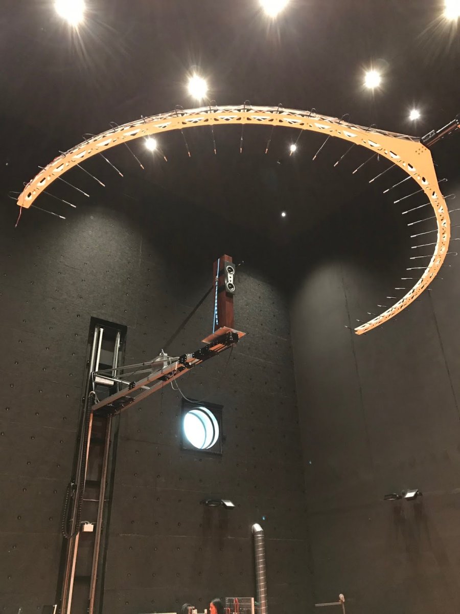

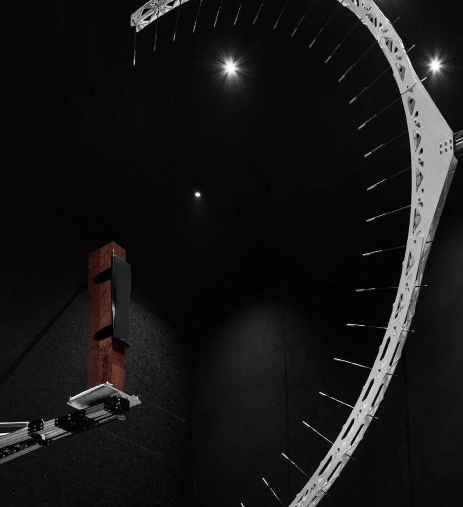

ילד בינונילי, קיבלתי דוגמה לפני שבוע של תחום דינמי. שאלת "תגיד לי", קיבלת תשובה.
גם Dynaudio כנראה די דבילים אם הם בנו את החדר ומתקן המדידה הכי משוכלל בעולם של מיליוני דולרים
אחח כמה הם טיפשים הם פשוט היו צריכים לקחת כמה אודיופילים לתקוע להם מנורה בכל אוזן כדי לקבל צליל חם ומידריינג' נוזלי ולפי זה לתכנן את הרמקולים שלהם. צפה בקובץ המצורף 55419
אחח כמה הם טיפשים הם פשוט היו צריכים לקחת כמה אודיופילים לתקוע להם מנורה בכל אוזן כדי לקבל צליל חם ומידריינג' נוזלי ולפי זה לתכנן את הרמקולים שלהם. צפה בקובץ המצורף 55419 צפה בקובץ המצורף 55422 צפה בקובץ המצורף 55423
חוץ מהציניות הלגמרי מיותרת אין כאן שום עניין של דביליות. כך מפתחים רמקולים בצורה רצינית. אם זכור לי נכון, גם ל-B&W יש חדר anechoic וציוד ברמה טובה.

קראתי קצת על ספינורמה כאן. אם זה מסכם נכון את צורת הבדיקה הזו, מה שאני מבין הוא ש:
  • מדובר בסט מדידות שמתאר התנהגות רמקול, לא מגברים ולא שילוב רמקול/מגבר
  • הכל רק ב-steady state עם סינוסים באמפליטודות קבועות
  • המדידה החשובה ביותר היא frequency response רגיל מול הרמקול, מה שנקרא on axis response
  • כל שאר הבדיקות מדברות על מה שקורה שלא ב-reference axis, כולל:
  1. ב-listening window של קצת הצידה וקצת למעלה למטה -- מה שמתאר את ההתנהגות עבור מי שלא יושב ב-sweet spot, מה שמעניין במיוחד מי שמארח אנשים יותר מאשר את מי שמאזין עבור עצמו
  2. שיקלול מה שקורה מסביב לרמקול, עד 80 מעלות לכל צד במישור האופקי ועד 50 מעלות באנכי, בטענה שזה משקף את האותות שיוחזרו מהקירות בחדר רגיל. לזה הם קוראים early reflections
  3. שיקלול של כל המדידות הקודמות, שקוראים לו sound power
  4. עוד נתון שנגזר מקודמיו: ההפרש בין on axis response לבין sound power -- או וריאנט על זה, ההפרש בין listening window לבין sound power -- שנקרא directivity index, בקיצור DI. זה מודד עד כמה הרמקול כיווני
  5. עוד נתון שנגזר מקודמיו: ההפרש בין early reflections לבין sound power, שנקרא early reflections directivity index
למי שמסתכל על הגרפים, לגבי כל אלה עד fig. 25 וכולל, יש להתעלם מכל מה שקורה מתחת ל-500 הרץ (ובחלק מהם אפילו 1,500 הרץ). גרפים מדוייקים יש רק מ-26 ומעלה.

אתה באמת חושב שזה המצב? נראה לי קצת תמוה שחברות עושות את כל המדידות האלה בתנאים כ"כ נוחים. לא עושה שכל בשום צורה. לדעתי זה פשוט פער טכני שיש לך, או פער טכני שלא מתוקשר באתר של אבא אמיר. אין מצב שהמדידות הן כ"כ בסיסיות. אחרת, איך אפשר לפתח ציוד ככה?
(יש אבל/אך/אולם/ברם בהמשך התשובה...) באופן בסיסי, זה לא רק המצב, אלא צריך להיות. לכל הפחות כמדד ראשוני.
אם כל יצרן ישתמש בפרוטוקול בדיקה/מדידה שונה, לא יהיה שום רפרנס לביצועי מוצר לשום דבר.
יש כמה תקנים מקובלים לסט הפרמטרים שניתנים לבדיקה, והראשוני מביניהם זה המוכר לרוב
(ספקטרום מלא ב 1WATT במרחק 1מ' לעומס 8 אוהם בחלל נטול הדהוד).
אבל/אך/אולם/ברם זה לא משקף בצורה מלאה את הביצועים הצפויים בתנאי האזנה מציאותיים
(שנוטים להתברר כרלוונטיים עבור מי שאינו ממצה את מהות התחביב במדידות על הנייר),
ובדיקת ביצועים בתנאים שונים (מרחק האזנה, חלל מהדהד מציאותי, ועוצמות האזנה גבוהות יותר) הוא נוהל מקובל עבור יצרן ששואף לדעת איך המוצר מתנהג בתנאי המציאות.
הצרה עם המציאות היא שהיא מגוונת... חדרים שונים, מרחק האזנה שונה, החזרים שונים בזוויות שונות.
בסופו של יום, אם במדידה הראשונית נתקלת בבעיה בביצועי הדרייבר או הרמקול כמכלול,
עדיף לתקן אותה לפני שממשיכים לסט הבדיקות הבא, כי סביר להניח שהבעיה תחריף בהמשך.
אבל, בדיקות ההמשך הכרחיות אם רוצים לקבל קנה מידה לביצועים בעולם המציאות.
הספינורמה שעולה פה בתמונות, מרשימה מאוד ומוצגת במטרה להרשים. כמו סצנה מ"אודיסאה 2001" של קובריק.
כשמפשטים את מה שרואים, מעשית זאת זרוע עם הרבה מיקרופונים בזוויות שונות.
הדבר היחיד שחדש פה הוא קיצור משך תהליך ביצוע המדידות ועיבודן.
אני לא רואה מצב בו מאזין בבית קשור באוויר לסלינג ;) בסלון ולוחץ PLAY בשביל לשמוע בתנאים של מערכת מדידות.
ללא נתוני ביצועים בחללים מציאותיים, המשמעות המלאה של המדידות נשארת רלוונטית על הנייר ותו לא.
