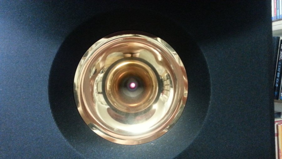

המשך #4:
אז מה בכל זאת מיוחד באקאפלה?
אני יכול רק לנחש. יש שם לפחות שתי טכנולוגיות די יחודייות ועוד אחת שאינה נפוצה.
ראשית -- הטוויטר.
זה לא טוויטר רגיל עם ממבראנה בעלת מסה, שצריך להניע אותה בתדרים גבוהים מול כוחות התמדה והתנגדות האוויר והיא צריכה גם להישאר קשיחה בתהליך.
הטוויטר כאן נקרא ion [plasma] tweeter -- זרם של יונים (לא הציפורים, אלא אטומים/מולקולות בעלי מטען חשמלי) מאופנן ע"י המתח החשמלי של הסיגנאל המוסיקאלי וגורם להפקת צליל.
מדובר ביחידה אלקטרונית שמתחברת לחשמל, וייש בפנים מנורה כמו במגבר מנורות
וזרם היונים גורם ללהבה נראית לעיין (צילום מהרמקול שלי)
אקאפלה גם מוכרים את יחידת הטוויטר בנפרד:
יש לציין שהטוויטר עצמו הוא שופר לכל דבר ועניין.
