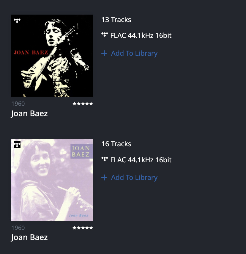

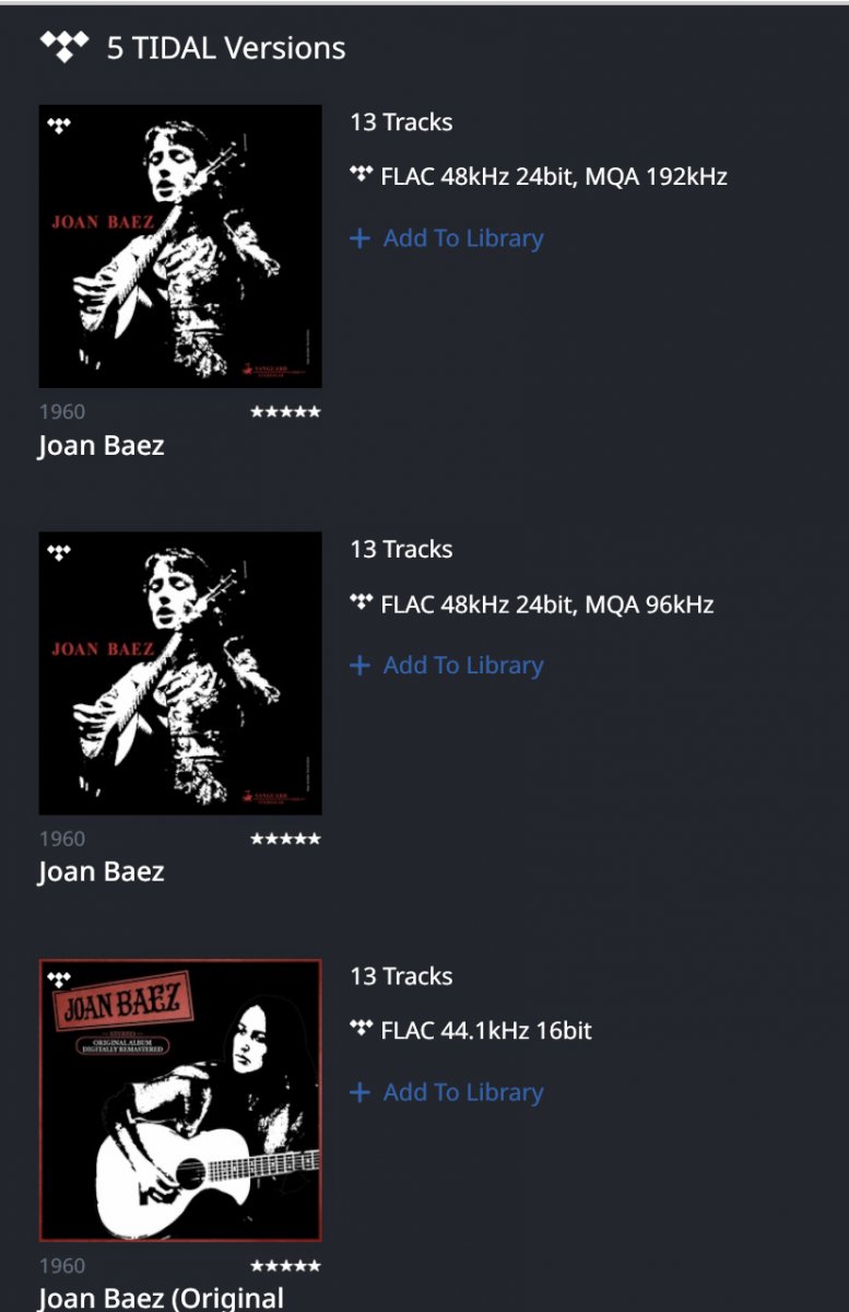

נכון אבל...
בטידל כל אלבום mqa מופיע לדעתי גם בגרסת 44.1.
ז"א אין פה עניין של זמינות מוזיקה.
אני מנוי לטידל וקובוז יחד, סוגר לאח שלו את הפינה.
1,892
1,892
נכון אבל...
זה נכון.
ולא רק זה אלא שלפעמים גם שתי גרסאות שונות של MQA, ברזולוציה שונה.
ראה דוגמא לחמש הגרסאות שיש לאלבום הזה.

צפה בקובץ המצורף 48912 צפה בקובץ המצורף 48913
נראה שיש 3 גרסאות 16/44, שהאחרונה נראית אחרת עם 3 קטעים נוספים.
שאלה עד כמה הגרסאות שונות ביניהן.
אבל אם מדברים על MQA, כנראה שאין הרבה הבדל בין גרסת ה-192 לגרסת ה-96:
אם הבנתי נכון, הדבר ראשון שעושים בעיבוד ל-MQA הוא לחתוך ל-17 ביט ב-96 קה"צ.
1,892
1,892
אז אם חותכים איך בכל זאת מופקת גרסה אחת ב192?
מוזר.
