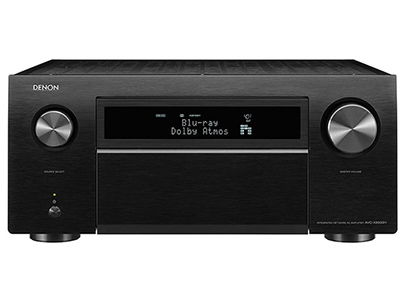

תודה על הסקירה.
ראשית הבשורה העיקרית בדגמי X800 היא
האפשרות לכייל דיראק . אחרת מה עשינו פה?
סקרת מכשיר חדיש עם תוצאה אחד לאחד למכשירים
שהיו עד כה. אין שום הבדל בין דנון X4500,4700
לצורך העניין לבין המכשיר הנ''ל. בנושא הסאונד
כמובן.
Midrange Compensation מיועד לרמקולים ישנים?
לא לרמקולים איכותיים?
היכן קראת את זה?
מומלץ לבטל? ממש לא בטוח.
זה פיצ'ר שיכול לעזור למשתמשים בעלי רמקולים עם
"אופי" בהיר .לצורך הדוגמא קליפש. ישנם עוד רבים.
זה לא קשור רק ברמקולים. למי שיש חדר עם הדהוד
חזק , לדוגמא חלל גדול עם הד עצבני זה פיצ'ר חובה.
הוא לא פותר את הבעיה כמובן לחלוטין, אבל בהחלט
"מרגיע" את הרמקולים בטווח תדרים קריטי של 2khz.
מי שמבין קצת מעבר למשתמש המתחיל /ממוצע,
יכול לטפל ידנית בתדרים אלה . לא צריך את הפיצ'ר.
אבל זה נוח לאנשים מסוימים - שגר ושכח .
אין שום קשר אם הרמקול ישן או חדש.

הי LS77,
אכן, מדובר בבשורה, אולם כפי שציינתי בסקירה, במקרה של הרסיבר הזה היא כרוכה בתשלום נוסף לכל רסיבר של 260-350 דולר.
בנוגע ל-Midrange compensation אתה מוזמן לצפות בסרטון הבא, של שני אנשים שאני מעריך מאד:
בין הזמנים 35:28 ל-38:00. גם מנסיונם הם שוללים את השימוש באפקט ה- Midrange compensation באופן גורף.
גם הם מציינים במפורש: מדובר בפיצ'ר שיועד לרמקולי Vintage משנות השבעים והשמונים, בשונה מהרמקולים שמיוצרים כיום.
יתכן שקליפש אותם הזכרת, אכן זקוקים ל"הרגעה" הזו, אולם כאמור, עם רוב הרמקולים המודרניים זה עלול לא להיטיב.
תעדכן במידה ומתעוררות שאלות נוספות?

לגבי השאלה שלך "היכן שאלתי שאלה"..
היכן קראת את זה?
מומלץ לבטל?
אתה צודק, לא שאלת שאלה אחת. שאלת ארבע שאלות :)
עתה, לאחר שעניתי מהיכן המידע לגבי Midrange Compensation, תרצה לשתף את חברי הפורום את המקור לקביעה שלך ש"למי שיש חדר עם הדהוד חזק , לדוגמא חלל גדול עם הד עצבני זה פיצ'ר חובה".

תודה על הסקירה תמיר!
תוכל להשוות את הדנון ל RX-A6A של ימאהה שסקרת בזמנו?
פחות לגבי הפיצ'רים ויותר לגבי הבדלי הסאונד/הגברה/כיול בין שניהם?

הי,
ה- A6A של ימאהה אותו סקרתי כאן כולל את מערכת הכיול YPAO של היצרן. הממשקים של הכיול דומים, אם כי הימאהה לא משלב אפליקציה בסמראטפון. הכל אצלו ברסיבר, כמו פעם. התוצאה הסופית דומה. כפי שנושבת הרוח, נראה שזו רק שאלה של זמן עד שגם הם יטמיעו את DIRAC.
מכיוון שלא בחנתי אותם ראש בראש, וחלפה יותר משנה מאז, נראה שזה יהיה יומרני מצידי לציין את הבדלי הסאונד בין ה- A6A ל-X4800. ועם שקלול מימד הזמן אני מציין שלאחר כיול מוקפד, ההבדלים בסאונד ביניהם אינם כה דרמתיים. כל אחד מתחבר לסאונד מעט שונה ולכן כל כך חשוב שתקשיב לשניהם ותחליט מה נעים לך יותר באוזן. מבחינת הגברה, הימאהה מספק 150 ואט לערוץ, לעומת 125 בדנון.

האם יש הבדלים רבים משמעותיים מ X4700H? יש לי את ה 4700. אני חושב שהוא עלה לי סביב 6 לפני כמה שנים. הוא בסדר סה"כ למרות שהממשק שלו או לפחות השלט לא הכי אינטואיטיבי. יש סיבה טובה לשדרג?
Tamir Ivan
901
210
החידושים של ה- 4800 מול ה- 4700 כוללים בין השאר כיול באמצעות DIRAC בנוסף לזה של אודיסי, תמיכה ב- 4 סאב וופרים במקום רק בשניים, ושיפורים בתפריט. השלט של ה- 4800 הנוכחי נוח ומרווח, אולם הלחצנים שלו אינם מוארים.
