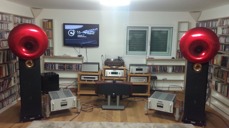

בגדול זה נראה כך:
ובהינתן שזו גם מערכת סראונד, זה החלק האחורי

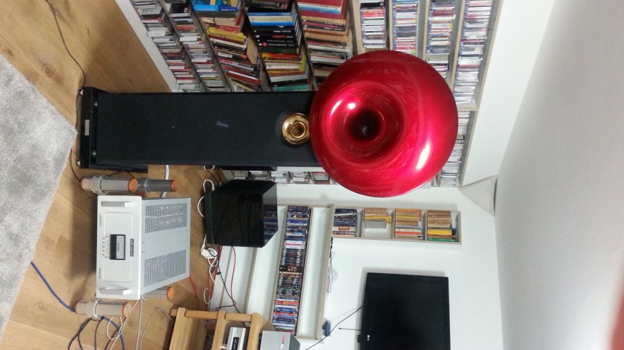

כך נראה רמקול קדמי אחד יותר מקרוב:

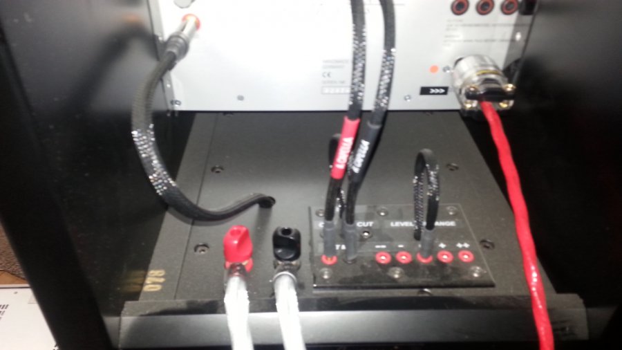

וכך נראה החלק שלו שמתחבר לחשמל ולרמקולים...

החדר הייה גדול באופן ניכר, אבל הוקטן בגלל הבידוד האקוסטי.
הקירות הצדדיים בכוונה לא מקבילים, כך שרוחב החדר בצד של הרמקולים הוא 4.70 ובצד השני 5 מ',
האורך כ-6.30 והגובה רק כ-2.35.
