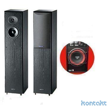

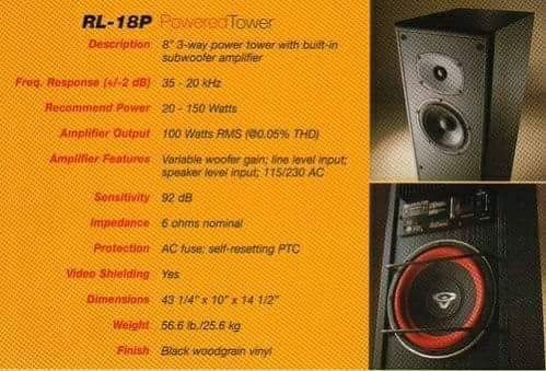

בצעירותי היו לי זוג Cerwin Vega RL18P והם היו פגז במטאל. למעשה רכשתי אותם לאחר שהקשבתי
למטליקה. יש להם שני subs אקטיביים מובנים. לדעתי, לא מיוצרים יותר, אבל אם תשיג, תחטוף.

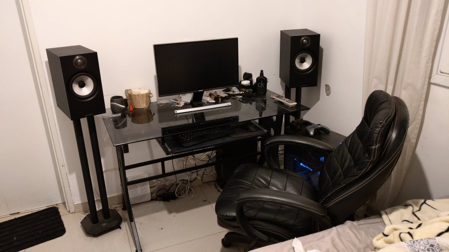

זה החדר שלי ולכן אני צריך רמקול מדפי, לא נראה לי שרמקול גדול יתאים...
הייתי צריך להעלות תמונה מהתחלה
מאוד מעריך את התשובות שלכם
    KB 68.7 · צפיות: 405
1,349
826
עכשיו,אחרי העלת תצלום המצב ברור כשמש. אתה צריך רמקולים מוגברים, שעובדים טוב בשדה קרוב בגלל מרחק הישיבה. לדעתי אתה חייב לפנות לכיוון מוניטורים אולפניים כמו דיינאודיו, אדם או רמקולים מותאמים לשימוש ביתי בסגנון edifier airpulse a300.
