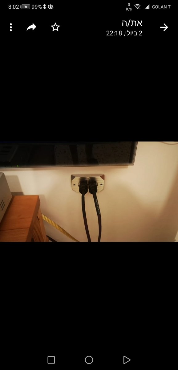

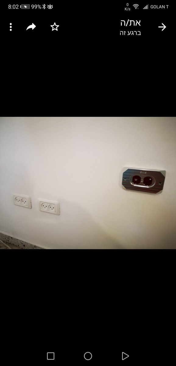

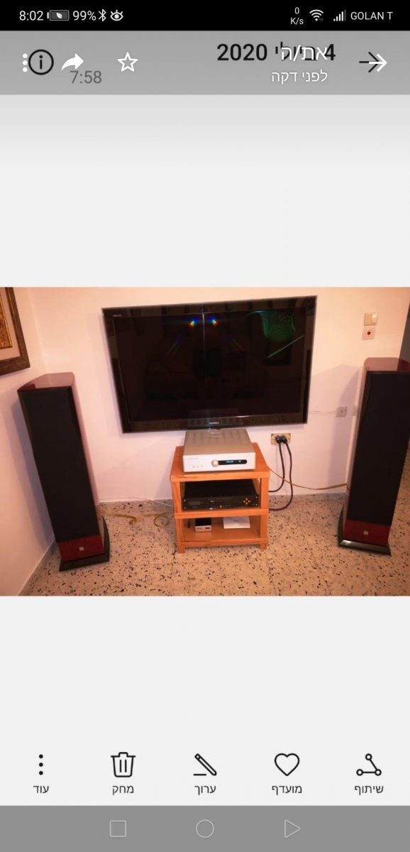

התוצאה מדהימה, ואלה החומרים.
שקע כפול מסוג:
SW-2XT Nano Platinum.
Analysis Plus Power Cable x2
האביזרים נרכשו ממאסטרו אודיו, עופר תודה שסבלת אותי.
כבל ירוק סטנדרטי, 2.5 קוואדראט.
מפסק חצי אוטומט מסוג C, של SIEMENS.
הכבל הושחל בנתיב הקצר ביותר, וישירות אל השקע הכפול של חברת SINE, כמובן ע"י חשמלאי מוסמך, והתוצאה תאווה לאוזניים.
