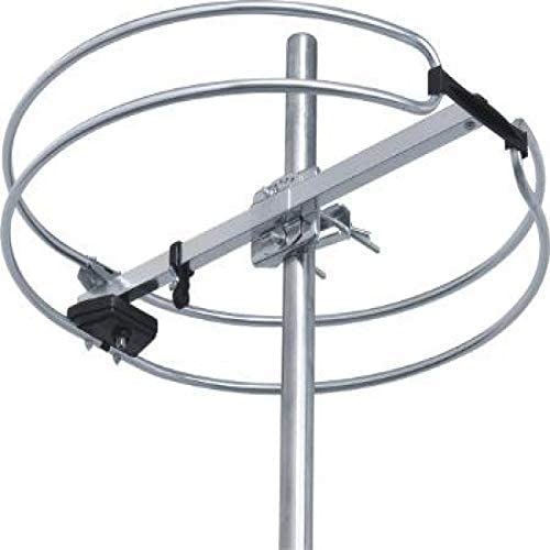

יש לי אנטנה FM ביתית ומקורה, מוגברת של Terk. חוץ מהאנטנה הזאת שיש ל"רצון":
מישהו יכול להמליץ על אנטנה מחוץ לבית ויותר טובה?
1,507
525
אין, זאת הטובה ביותר כן כן גם אם היא עולה רק 70 שקלים,/ריטייל 20 דולאר יש לי 2 כאלה על הגג.
Audiogod
353
32
צפה בקובץ המצורף 59466
איפה קונים כזאת?

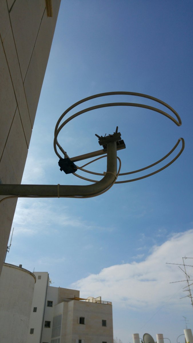

יש לי אנטנה בסגנון "רצון" כעשרים שנה. מותקנת במרפסת.
בעבר היו לי בעיות של קצוות בחיבורים, שהיו תופסים קורוזיה, בגלל הגשם והייתי צריך "לחדש" את החיבור כל שנתיים שלוש.
פעם דחסתי לתוך הקופסה השחורה מסתם של אינסטלטורים והתופעה נעלמה.
אני גר בסביבה של התחדשות עירונית והמבנים עולים משלוש לשש קומות, אבל הקליטה די יציבה.
מדי פעם יש הפרעות, בעיקר בקול המוסיקה, במזג אויר קיצוני ואז אני עובר לאפליקציה, באופן זמני.
מה שהכי מפריע זה המתקנים להעלאת סחורות. מנופי המתכת האלו בהחלט מורגשים, אבל הם שוהים זמן קצר יחסית, כך שהתופעה נסבלת.
נהנה מאד משידורי FM.

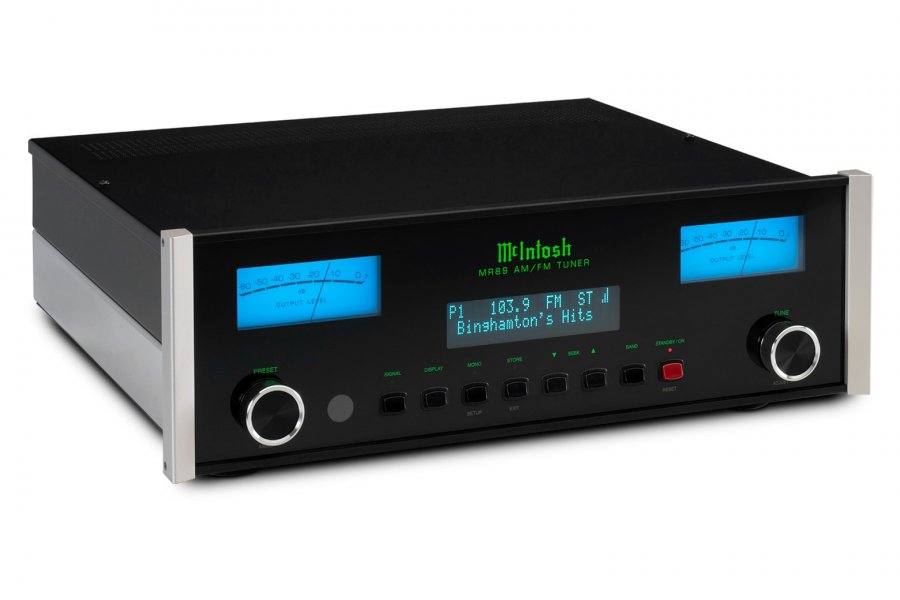

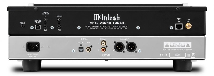

...היום נזל לי הריר בראותי טיונר סטריאו חדש של מקינטוש MR89 שעולה 8,300 דולר.
המכירה של מקינטוש מתוך סטריאונט:
טיונר מרשים ואיכותי הכולל מבחר יציאות מרשים במיוחד.
מענין איך יתפקדו יציאות ה-XLR לעומת ה-RCA בשידוך למגבר מתאים.
הטיונר הזה גורם לי למחשבות לגביו.
