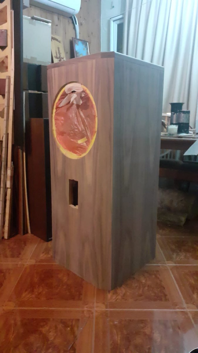

החור זה לקרוס , יהיו זוג פורטים בתחתית הרמקול שיורים לריצפה ,והעסק יעמוד על 4 רגליים עצומות מעץ, נוספו עוד כמה חיזוקים ,מחכים לקונקטורים ולהברגות מתכת בכדי לחבר הדרייבר

את הפורניר מדביקים בסוף. אחרת תצטרך למצוא דרך להסתיר את השכבות סנדוויץ של עץ.
מומלץ גם להכין מתקן שיתמוך בדרייבר מאחורה כזה שיתן קונטרה למגנט.
מה העובי של העץ? נראה דק מידי בשביל יחידה של 16(?) אינץ
יותר טוב שהמפתח לדרייבר יהיה עם פאזה.
הנה יש פורניר , מה תגיד,גם יש פאסה
כשיש ידע אפשר לוותר על נסיונות פארסה..
למרות שקשה להבחין בפרטים הבחור עובד יפה עם העץ.
הקרוס מקדימה על הפנל מפני שיש עליו טרימרים לכיוון, אחרת עדיף להרחיקו מהפנל.

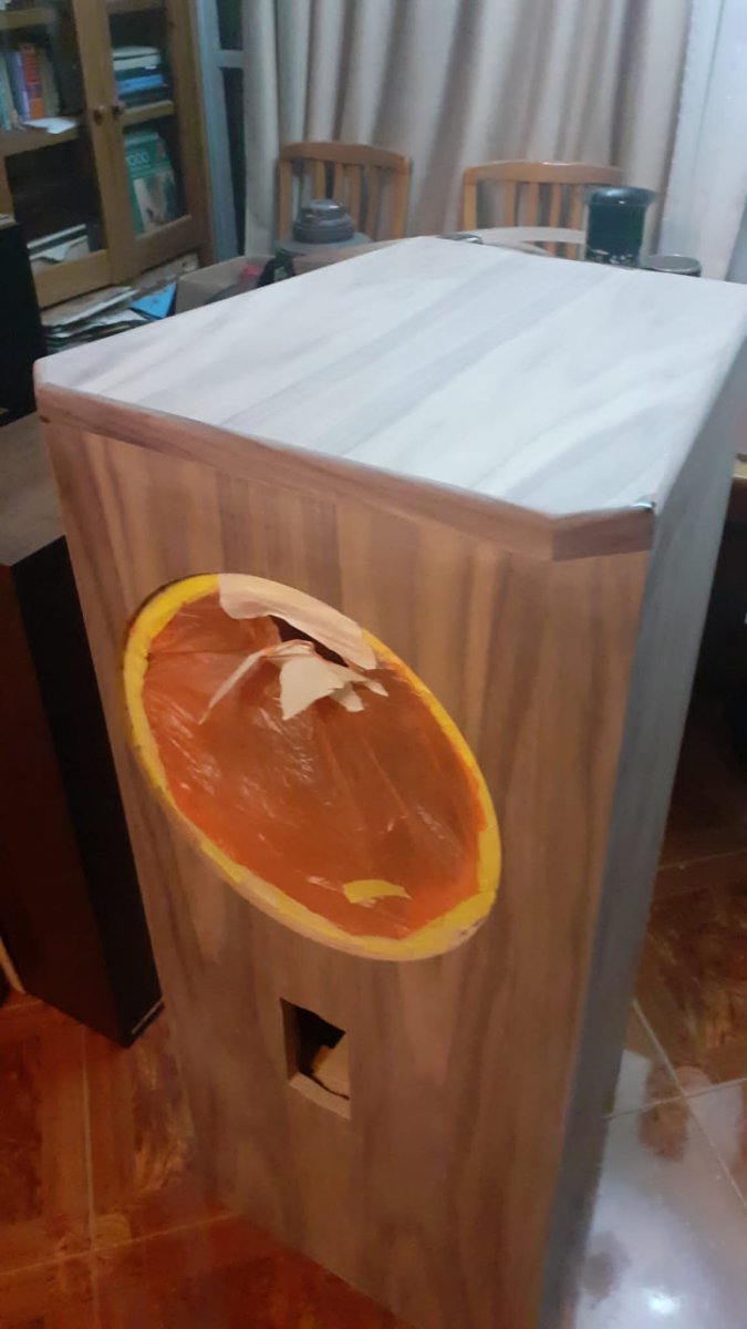

עוד התקדמות

הבאתי לו לייצרן חלקי חילוף חדשים לדרייברים(באם יהייה צורך)

נראה מעולה, בא לי גם כמה עולה כל התענוג הזה ? 5/10/20/50/100 ?
אלדר,
האלטקים נראים מרשימים ביותר! אתה עושה רמקולים חדשים עבורך,
או שהם הולכים לחבר (לא קראתי את כל השירשור)?
