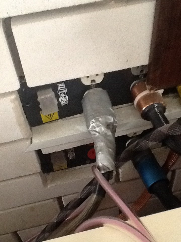

מצרף לך תמונה של שני מפצלים שקועים בקיר
    KB 120.3 · צפיות: 479
8,393
1,784
עזוב שטויות, סלול שלושה שקעים בלי מפצל וזהו. בטווח הארוך לדעתי שווה את ההשקעה, לא בטוח שיותר יקר בהתחשב בעלות של מפצלים אודיופילים.

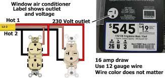

8,393
1,784
החוט הצהוב יוצא מהקיר ,ואליו ,לכל אחד מהשלושה שיוצאים מהקיר תלחים עוד שתי חוטים במקרה של 2 דופלקסים (סה"כ 6 זנבות ) וכל אחד תחבר למקום שלו ,אם לא הבנת עכשיו תשתוק ,כי זה כבר מעליב.
