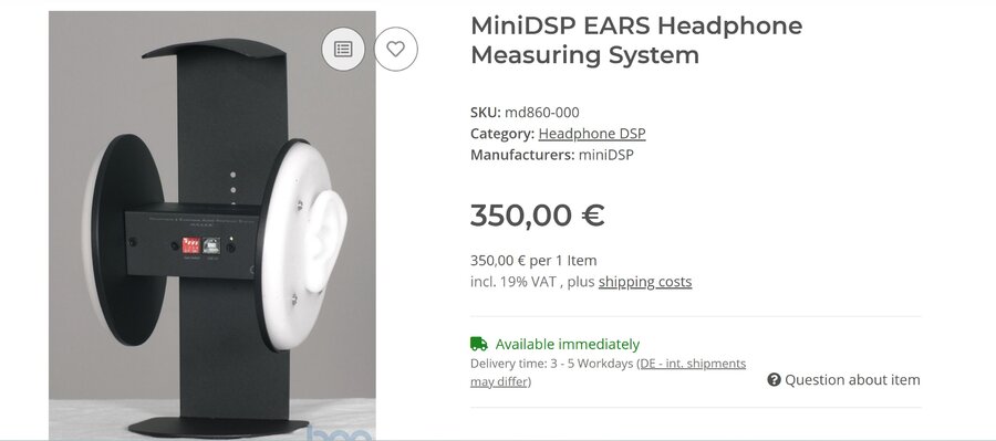

האם מישהו היתנסה עם זה?
זה אמור להיות לבדיקת אוזניות אבל אולי גם מתאים למדידת חדר?
הכירו את "EARS", מערכת השמע של האוזניות. miniDSP EARS מביאה יכולת מדידת אוזניות ל"המונים" - זה פשוט מתקן מדידה זול במיוחד עבור אוזניות ומכשירי IEM שבנינו באמצעות אותה טכנולוגיה כמו מיקרופון המדידה הפופולרי שלנו UMIK-1. לחלופין אפשר להשתמש ב-EARS כמיקרופון בינאורלי עם הזרמת אודיו USB.
לכל זוג EARS שתי קפסולות מיקרופון המותקנות ב"ראש דמה" מינימלי. פלט המדידה הוא דרך חיבור ה-USB ללא נהג. ה-EARS מופעל באמצעות USB כך שאין צורך באספקת חשמל חיצונית. כדי למדוד אוזניות, פשוט הרכיבו את האוזניות על המתקן והפעילו סוויפ מדידה באמצעות מגבר האוזניות ותוכניות המדידה האהובות עליכם (למשל Room EQ Wizard). קובץ הכיול המצורף מתקן את התגובה של קפסולת המיקרופון והאוזן. מסנני EQ למגבר אוזניות miniDSP HA-DSP או לכל מערכת אוזניות עם יכולת EQ
צפה בקובץ המצורף 67056
בזמן שכתבתי את התגובה הראשונה שלי, חשבתי על האפשרות של משהו כזה למדידת חדר, אבל פסלתי את הרעיון כי המתקן מכניס למשוואה את השפעת האוזניים. אם מכיילים לפי זה, בזמן ההאזנה השפעת האוזניים נכנסת פעמיים, וזה לא רעיון טוב.
נראה לי שכשמודדים חדר, צריך למדוד מה שמגיע לאוזניים מבחוץ, לא מה שמגיע פנימה.

אפשר לחתוך את האוזניים המלאכותיות של המיתקן למדידת חדר ולהתקין חזרה עם ברגים קטנים למדידת אוזניות על פי צורך.
issi
305
258
לא צריך לחתוך, האוזניים כנראה יוצרו במדפסת תלת ממדית ומחוברים עם ברגים רואים זאת בתמונה
רק לפרק את האוזניים עם הברגים ואז אולי מתאים למדידת חדר.
מצד אחד, כדי לחקות נכונה את השפעת האוזן, המיקרופונים צריכים להיות בתוך "תעלת האוזן", אבל אם לא רוצים את השפעת האוזניים, אם המיקרופונים הם בתוך צינור, זה עלול לעוות את המדידה ולהקטין את הדיוק, לא להגדיל אותו.
אם המיקרופונים אינם בתוך צינור, אולי יש לזה יתרון כלשהו, שהיה משמעותי יותר אם הם היו בתוך דמוי‑ראש שמונע מצלילים שמגיעים מצד אחד להגיע לצד השני ישירות, אבל אין כזה.
אז לא ברור לי על פניו האם זה משפר או מגריע מדידות חדרים. נראה לי סביר יותר שהמיקרופונים שקועים, כך שהיתרון בספק גדול.
נראה לי שאם אתה מסתפק באי‑דיוקים שנראים לי לא פחות משמעותיים מזה, קצת חבל להשקיע €350 + מע"מ, זה יוצא כ-1,700 ש"ח לפני עלויות הובלה ועמלות למיניהן. לפחות באתר של miniDSP המחיר הוא $299, שבתוספת מע"מ לפני משלוח ועמלות זה "רק" כ-1,300 ש"ח.
אני מניח שההבדלים בכיול לא יהיו מהפכניים, וגם אם תמדוד הבדל משמעותי בין עם לבלי, לא באמת תדע מה נכון יותר ולמה אלא אם תעשה מחקר על המבנה של המכשיר ועל ההשפעות של האלטרנטיבות השונות עם ובלי, כולל השיטה שאתה משתמש בה כרגע והשיטה שהצעתי לעיל, מה שצריך לדעת איך לעשות.

אני מרוצה מהשיטה שלי, אין לי כל כוונה להשקיע 350 יורו במכשיר.

כנראה שהתרשמתי לא נכון מההתלהבות שלך בשלושת הפוסטים על הנושא, אבל בכל מקרה, גם בהינתן שהשיטה הנוכחית שלך בעייתית מהסיבות שפורטו לעיל, לא בטוח שכדאי להשתמש במכשיר הזה, אפילו בחינם, לפני מחקר נוסף.
