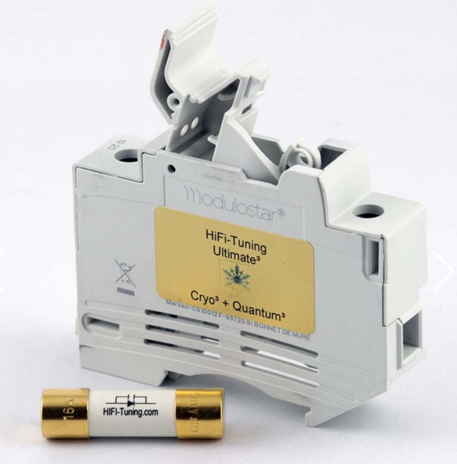

לדעתי זה הפתרון הזול פחות או יותר ולא רק שלא פוגע בסאונד אפילו יכול לשפר
מפסק הגנה (מאמת אוטומט) עם פיוז 16 אמפר שיושב בלוח החשמל במקום המאמת הקיים מזין רק את קו המערכת
HiFi-Tuning cyro gold
זה לא פותר את הבעיה של נפילות מתח מהירות, כאשר החשמל חוזר תוך מילישניות.
אין בעיה שהחשמל נופל.
עלולה להיות בעיה כאשר הוא חוזר במהירות.
