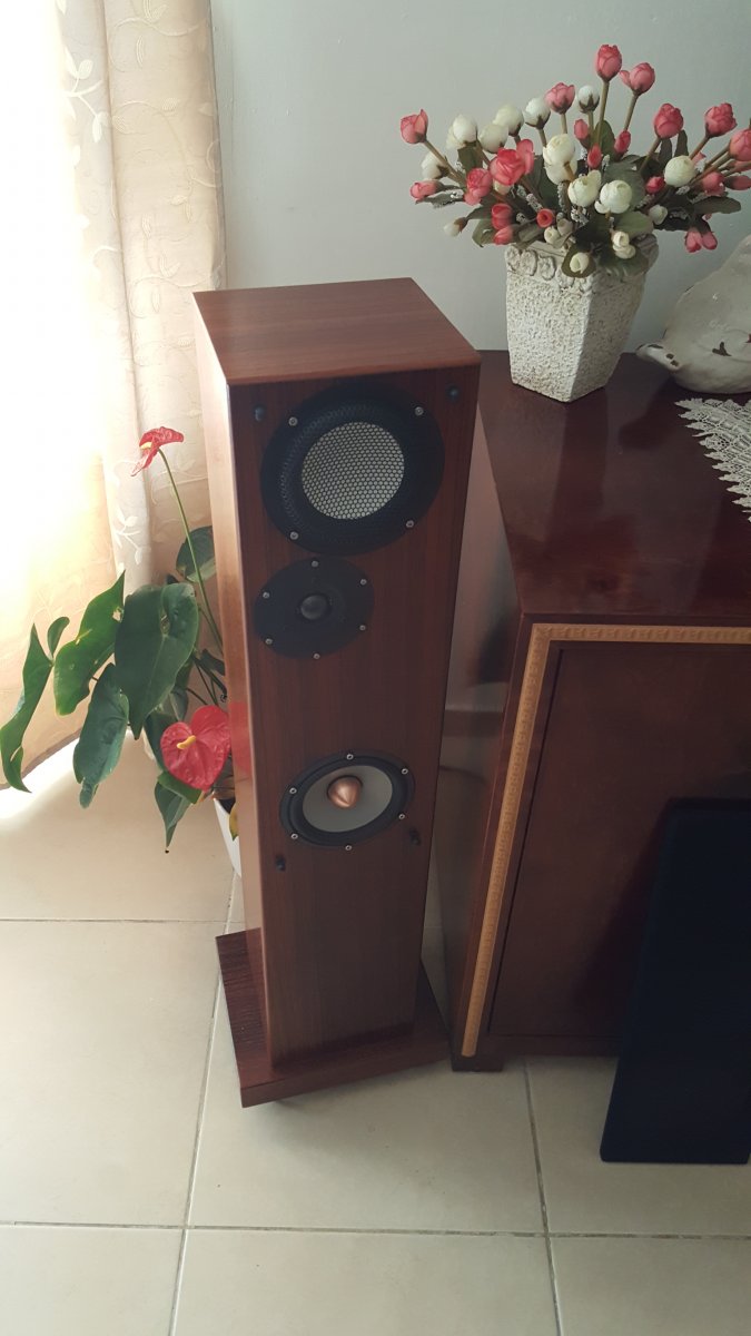

IMG-20161219-WA0002.jpeg לני, זה מה שיצא לי.
אתה מוזמן להתרשם

צפה בקובץ המצורף 55241 לני, זה מה שיצא לי.
אתה מוזמן להתרשם
ווואאאוווווו
מהמם
איזה יחידות?
איך בנית את הקרוס?
ואיך נשמע?

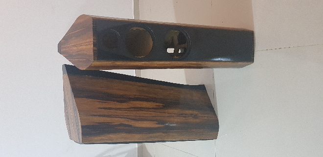

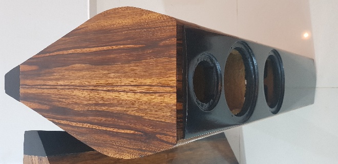

הרמקול שלי
    KB 76.8 · צפיות: 166
    KB 68.8 · צפיות: 173

לפי מה שאני רואה יש שם יחידת מיד של אקוטון, בס של סיז (מהסדרה הבכירה), וגם הטויטר נראה שלהם.
הקרוס, לעניות דעתי הוא של מונדורף, וכמו שאני מכיר את רונן הוא לא חתוך ביותר מ-12 דיבי לאוקטבה.
העץ. אני בטוח שזה hdf גרמני חזק, והקונקטורים של wbt. החיווט הפנימי, אני מהמר על vdh.
ronenperetz
1,581
237
מיד של אקיוטון
טוויטר מוראל סופרים-נמר סלח לי אבל אני לא מת על טוויטרים קשים .
SEAS מגנזיום לבאס.
הנצילות שלו בעייתית בערך 85DB, אבל עבורי זה העקב אכילס היחיד ברמקול הזה.
קרוס 12 DB לאוקטבה .לאחר התכרקשויות בלתי נגמרות הגעתי לבחור מקסים בשם אסף יששכר, שאיזן את הקרוס סוף סוף.
עכשיו מקבלים פרזנטציה של רמקול יקר, אבל למרות המימדים הצנועים הבאס שלו זה הצד הכי חזק שלו.
מחברים אכן WBT. העלויות בנייה כבדות בפרוייקט כזה אבל זה שווה מבחינתי הכל.

לני, נראה מרשים מאוד, אפילו פצצה אם הייתי צריך לנסח מחדש.
אני מאוד מקווה שנשמע לך כפי שהוא נראה.
מבטיח להעביר לך להתרשמות ברגע שתהיה לי אלטרנטיבה נוספת

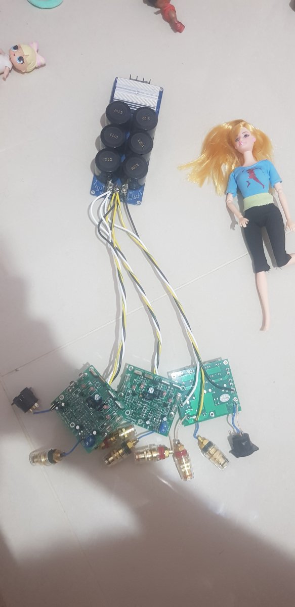

רונן תודה רבה
לתיבה שידכתי טוויטר של ss 6600 , מיד של audiiotechnology 18h , וופר 8531 של ss.
הרמקול עדיין לא ניגן
מכיוון שחששתי מהקרוס הלכתי לכיוון של אקטיבי.
הבעיה שצריך מגבר עם שישה ערוצים.
צריך מגבר שישה ערוצים?
אז בונים
הכיוון הוא מונובלוקים.
4 מודולים מסוג מוספט בכל מונובלוק.
(אולי בהמשך אחליף אחד לטובת בי פולר)
אתמול סיימתי לחבר את האלקטרוניקה.
אולי היום אני אחבר לחשמל
מת מפחד שישרף לי משהו.....
