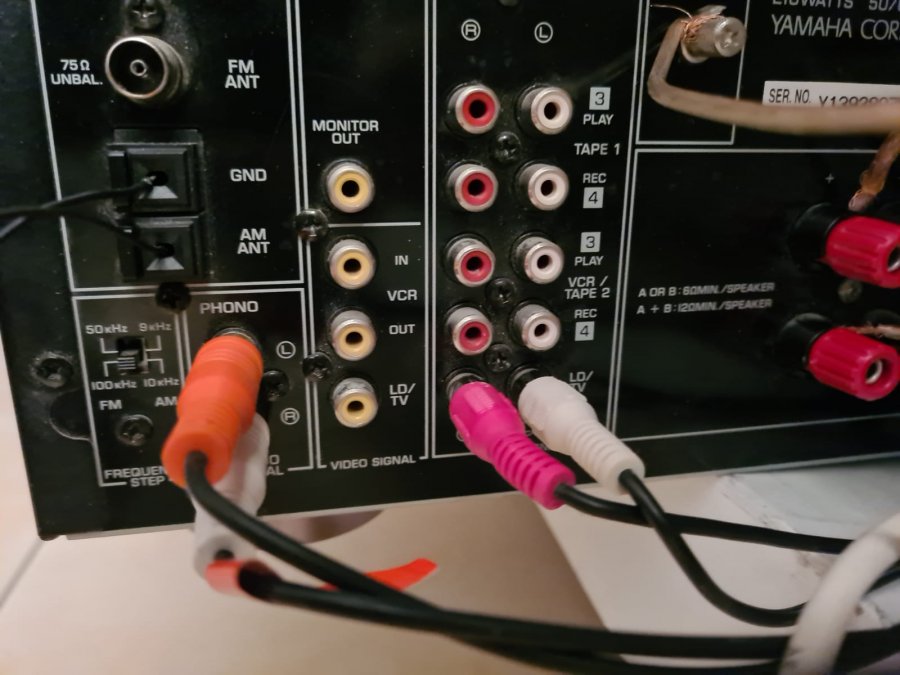

לגבי ההרקה חיברתי בין המגבר והפטיפון . עדיין יש רעשים חזקים אם כי פחות . כמו כן כשאני צופה בטלויזיה הכל בסדר המערכת עובדת שקט . אני מעביר לנטפליקס ( אפל טוי) והרעשים חוזרים . בקיצור אני די מתוסכל . אני אנסה לנתק הכל מהכל היום ולהרכיב שוב נראה מה יהיה . אני אשמח לכל עזרה שאפשר לקבל .

תמונה מיצחק:
    KB 86.5 · צפיות: 332

מהתכתבות עם יצחק הבנתי את הבא:
הבעיה קורית גם בהאזנה לפטיפון, אבל גם כשרק הטלויזיה מחוברת והפטיפון מנותק מהמערכת.
במקרה הזה, אם הוא רואה/שומע מסלקום טיוי, הכל בסדר, אבל אם המקור הוא נטפליקס/אפל טיוי, אז יש רעשים.
אם למישהו יש הצעה מה לעשות...

היי אנשים יקרים . קודם לכל המון תודה לכל מי שניסה לעזור . הגיע אלי בחור מקסים ופתר לי את הבעיה שהיתה כבלים RCA ישנים ודקים . זה מה שגרם לרעשים אז שוב תודה אתם
38
4
אנשים יקרים קודם לכל תודה . היום הגיע אלי בחור מקסים שזיהה את התקלה די מהר . הבעיה היא איכות הכבלים שהיתה ירודה מאוד (ישנים ) . אגב אם משהו יכול להמליץ איפה אפשר לרכוש כבלים rca איכותיים ולא במחיר מופקע אשמח להמלצות . שוב תודה אתם .
באמת תענוג לקרוא.
מה גם, כל הכבוד שעלה על התקלה בכבלים.
לעולם לא הייתי מנחש, שזה מקור הבעיה.
