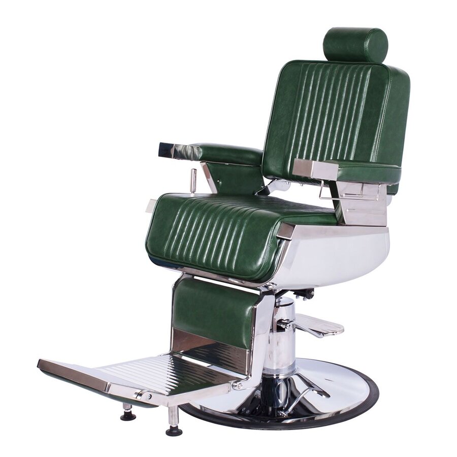

אני מבין שהכסא הבא שיעלה כאן יהיה כסא גניקולוג, אז הינה אפשר לדלג להברקה הבאה... חחח.
zapilak
195
קרעת אותי גיא ...תודהההההההההה....חחחחח

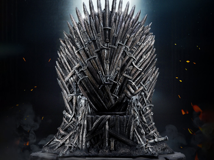

קבל:
בפאראפרזה על הקטע הפילוסופי בחצי גרוש מהסדרה - שליושב על כסא השליט לא אמור להיות ממש נוח -
מכיר אודיופיל שבאמת נינוח ושבע רצון?
