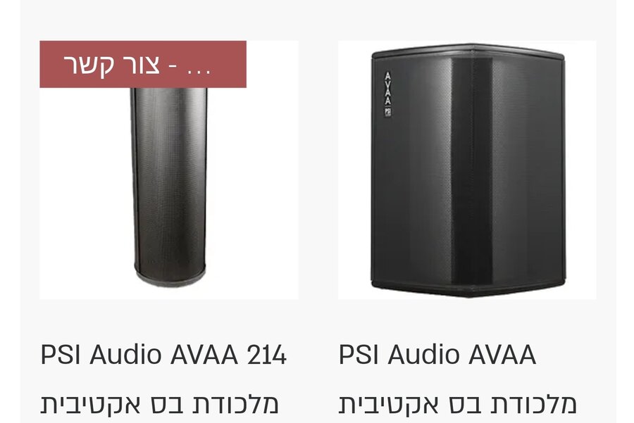

טיפול אקוסטי לחדר מוזיקה קטן
ה-214 עולה 15,000 ש"ח בארץ...
AVAA רק 11,500.
במחירים כאלה אשר לקנות סאב/ים אקטיבי/ים, לא רק משהו פאסיבי.
אבל סאב לבד לא הופך למלכודת בס צריך לחבר אותו למערכת עם RC.
שני המכשירים הנ״ל במידה ועושים את העבודה יכולים להוות אחלה פתרון למי שלא מעוניין בRC
