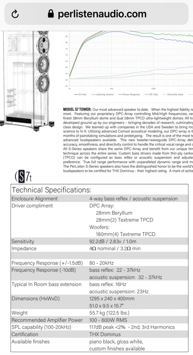

הסתכלתי בנתונים של הרמקול באתר החברה וראיתי שהוא יורד רק עד 80 הרץ, האם זה רמקול לקולנוע ביתי שחייב סאב או שפיספסתי פה משהו?

דוד, ראה פה:

לא. הרמקול יורד ל 20 הרץ בחדר(גם קצת מתחת) וכל המטרה שלו היא FULL RANGE מלא ללא סאב .אחת מהמטרות.
True full range performance with unparalleled dynamic range and musical finesse
ציטוט מהאתר.
ה SPEC של הדומינוס - הוא בונוס והרמקול הראשון בעולם שעושה את זה . בזכות כך שהוא מגיע ל 117 די בי עם פחות מ 2 אחוזי עיוות - הוא גם מאוד מתאים לקולנוע .אבל המטרה היא סטריאו
