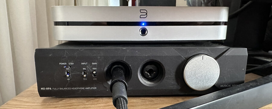

נדחף כהרגלי אפילו שלא שאלת
מגבר מיוזיקל פידליטי חמוד ישן שהיה לי, מניח שיש טובים יותר אבל זה מה יש כרגע
אפשר להתחבר בבאלאנס עם שני פלאגים אבל אין לי מתאם..
השתמשתי ב eq של אמיר asr להביא אותם לבערך flat.. אם יש משהו אחר מומלץ אשמח.. אוזניות קשוחות, אני עדיין בתהליך למידה לאהוב אותם ;)

כן, זה החסרון שלהם, לא 'מערבות' ,
יש כאלה ש'מחממים' אותם עם מנורות, לא ניסיתי.
יש יותר טובות מהם הים...למרות שאי אפשר להתכחש לזה שהם מחזיקות מעמד בשוק
הרבה מאוד זמן.
אגב מתאם זה לא סיפור מורכב;)

האמת שלקחתי אותן ככה באימפולסיביות בלי השוואות, על סמך נוחות בלבד (נראה לי הן הקינגיות בקטע הזה). היו לי פוקאל לא יושבות עלי טוב.
אסבול בשקט, ארגיל את עצמי וזהו ;)

ה-800s בהחלט צריכות מגבר אבל הן לא סופר תובעניות. כרגע מחוברות לIFI נושן (לא זוכר את שם הדגם אפילו), בד"כ לdx7 Pro (מושאל לניסוי ). העכבה אמנם גבוהה אבל הרגישות סבירה. האוזניות הקשות ביותר להנעה לדעתי הן פלאנאריות עם רגישות נמוכה (מאוד) ועכבה נמוכה (שמציבה דרישה לזרם גבוה). בסופו של יום זה לא ביג דיל לספק את זה.
אני מתנצל שלא ממני תבוא תובנה אודיופילית בעניין מגברי אוזניות - תן לי הרבה הספק, בלי דיסטורשן ובלי הגבלת זרם לוחצת - ואני מבסוט - לאוזניות בכל רמה.

ה-eq של אמיר לטעמי מוצלח יותר משל Oratory או Crinacle ושאר הילדודס. בעיקר בגלל שהוא מינימליסט ויודע מה לא לתקן וגם נשען על שיקולי דיסטורשן ולא רק FR.

להגברה יש משמעות גדולה מאוד במיוחד ל HD800, בעיקר ביכולות ה באס של האוזניה.
זה נכון גם להרבה אוזניות אחרות.
שינויי EQ לא יכולים "לתקן" את היכוללות של מגבר טוב.

המטרה שלי לא הייתה לתקן את מגבלות המגבר(הוא מספיק), אלא ליישר את עקומת התדר של האוזניה

היי יעקב,
נפגשנו בקצרה ב-דיטאון האחרונה (עבר מלא זמן...).
כמו ששושו כבר ציין, כמובן לא את מגבלות המגבר. חוץ מזה אנצל את ההזדמנות להגיד שאתה עושה אחלה עבודה ביצוג תחום האוזניות והפריפריה שלהן :).
לעניין ה-800, ברור שמגבר טוב נחוץ (דיון אחר ולא כדאי בשרשור הזה - מהו מגבר טוב). פשוט צריך להבחין בין הצורך בגיין (של הוולטאג', תוצאה של עכבה גבוהה) לבין הצורך בהספק (שנגזר מהנצילות), לבין הצורך בזרם גבוה (כשהנצילות נמוכה וגם העכבה). ה-800 צריכות את הגיין בשביל ווליום סביר אבל לא שתיניות זרם כבדות. מבחינתי, אני תמיד שמח ליותר הספק (בכפוף לפיצ'רים ושאר האיכויות).
שיהיה ברור: EQ לא יכול להפוך אוזניות ח*א לאוזניות טובות. נסה ל"השלים" דיפ באוזנייה דרדלה ותקבל דיסטורשן זוועתי. אתגר נוסף של איקווליזציה בהקשר של "תיקון" (להבדיל מטעם אישי) - הפילטרים צריכים להיות על בסיס מדידה אמינה. מדידת אוזניות זה עניין בעייתי בפני עצמו, הקיטים הטובים למדידה די יקרים, עם המון שונות שמגיעה מצורות אוזן/פינאה רבות, ראשים בגודל שונה - בא לידי ביטוי בהבדלים בלחץ על הריפוד וכתוצאה מזה בנפח הכלוא בין הדרייבר לראש ואז בבאס. הכי גרוע - יש שונות מסויימת בין פריט לפריט גם פר אותו דגם אוזניה...
כך שEQ לאוזניות זה לא עניין מוחלט ולא פותר הכל. דווקא ה-800 מרוויחות מזה הרבה.
