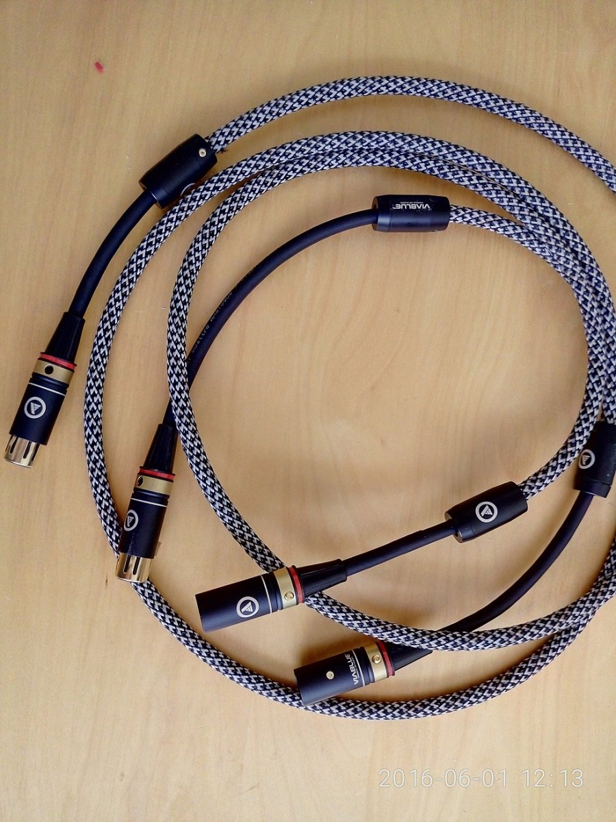

כבל שבניתי לבד משמש לחיבור בין הDAC למגבר
    KB 220.3 · צפיות: 411
