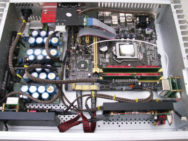

היום אני משתמש במחשב אודיופילי שניבנה במיוחד עם יציאת יוסבי ל DAC
בכדי לקבל איכות סאונד הכי טובה יש אפשרות לכרטיס יוסבי יעודי של SOTM או חברות נוספות
או בכרטיס קול איכותי שכולל יציאות אופטיות
האם יש הבדל מהותי באיכות הסאונד בין יציאה אופטית (ושימוש בכבל איכותי )לבין יוסבי בהתחשב בזה שיוסבי מצריך
גם ספק חיצוני ברמה גבוה
הדילמה מגיע כי ככל שאני מתעמק יותק בנושא מסתבר שיציאות יוסבי בעיתיות ומצריכות טיפול מקיף של הפרדת חשמל מנתונים,
טיפול בנושא ג"טר ,וכמובן כבל יוסבי איכותי
כל זה לעומת כבל אופטי וכרטיס קול איכותים

מארז ללא מאווררים וללא ספק כוח עם גוף קרור שמוציא את החום דרך צלעות קרור
לוח אם עם שידרוג לשעון חיצוני
אספקת מתח ללוח האם והמעבד דרך ספק חיצוני ללא מאווררים עם מיצב מתח פנימי
כרטיס יוסבי של SOTM עם חיבור לספק חיצוני של טדי
מערכת הפעלה בקינפוג מינימאלי (עצירת כל הפרוססים הלא רצויים )
וכמובן דיסק SSD עם מסנן רעשים
לגבי מחשב נייד יש לו מאוורר קרור ולכן הוא מכניס רעשים
מערכת הפעלה עמוסה הגדרות מיותרות
יציאות יוסבי מקבלות 5 וולט דרך לוח האם וחד עם הנתונים ולא כרטיס יעודי

ilaubel
289
96
    KB 218.2 · צפיות: 739
