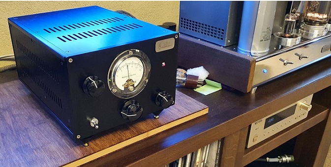

ועוד משהו...בתמונה הבאה אתה יכול לראות קדם מגבר מופעל סוללות. שפופרות 3A5. המגבר צמוד שנאי.
ובזה אני מסיים את תגובות שלי בנושא. לא מעוניין להרצות בפני קהל.

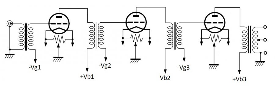

צפה בקובץ המצורף 61050
כמובן,שיש ספק כוח ..שלצורך סינון והצמדה חייבים בו להיות קבלים.אבל זה כבר סיפור אחר. ותכלס,אפשר להפעיל מגבר כזה עם סוללות אז לא צריכים קבלים בכלל:)
כמהנדס צעיר (46 ) מעגל כזה מאתגר אותי ;)
ואין לי מה להוסיף חוץ מזה שאני מוקסם איך זכוכית וברזל זה הבסיס לסילקון .
מהנסיון שלי בדרך כלל מוסיפים למגברים (ובמיוחד למגברים ספק) קבלים במתח ההזנה במטרה לסנן ולתת בוסט של זרם על מנת לתמוך בקפיצות זרם רגעיות.
אני מניח שהשרשרת הזו מגבירה זרם ולא מתח.
והזרם המושרה בסלילים דואג לתת את הבוסט זרם הנדרש, והדרגה האחרונה ממירה את ההסזרם למתח.
אשמח להסבר מורחב בנושא

צפה בקובץ המצורף 61060

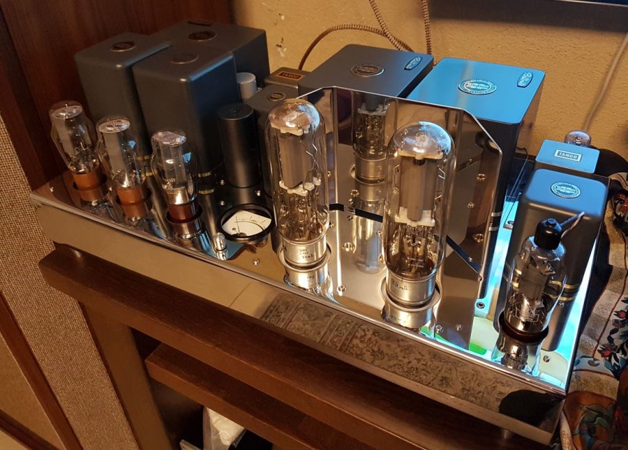

צפה בקובץ המצורף 61061
לא יודע אם אתה בנית את המגבר אבל שהוא אחד היפים והמרגשים שראיתי
והזרם המושרה בסלילים דואג לתת את הבוסט זרם הנדרש, והדרגה האחרונה ממירה את הזרם למתח.
הפוך גוטה, הפוך...
רק השנאי הסופי ממיר מתח לזרם, שנאיי הביניים מבודדים ומסייעים בהגברת המתח.
