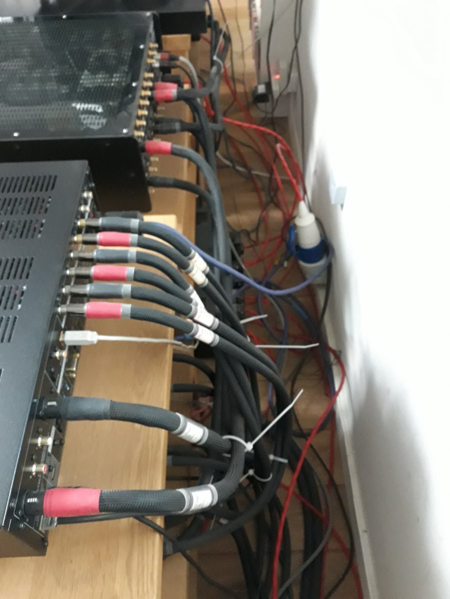

איך אתם מתמודדים אם ה״בלאגן״ בכבילה

אזיקונים בהחלט מככבים אצלי מאחור :)
11,949
2,947
יפה מאוד! על זה חשבתי - טרם הגעתי לבצע -קטע הוא שעדיין יש cross... שאלה האם גם בסדר שכזה יש השפעה? מאמין שכן- שאלה עד כמה…
תמיד תהייה איזושהי השפעה הדדית, לא משנה מה תעשה :(
אבל מה שחשוב הוא שלכבלי חשמל יש השפעה ממש חזקה על אינטרקונקטים (אנלוגיים), ולאינטרקונקטים יש השפעה זניחה על אינטרקונקטים אחרים.
כלומר מה שחשוב הוא להרחיק את האינטרקונקטים ככל האפשר מכבלי חשמל.
אין בעייה עם זה שאינטרקונקטים יהיו קרובים זה לזה או אפילו קשורים יחד כמו במערכת שלי.
לייתר ביטחון, כדאי להרחיק אינטרקונקטים גם מכבלים דיגיטליים.

הכבלים צריכים להיות חופשיים וללא קיפולים ולחץ.
עלה לי רעיון - להוסיף איזה ״מפריד״ מעץ בין הכבלים שנאלצים להיות צמודים
11,949
2,947
למה? מונע מגע נוספת....
הבעייה אינה המגע, אלא ההשראה, שעוברת דרך עץ. אם כבר, עדיף הייה לעטוף כל כבל במתכת, ליצירת "כלוב פאראדיי", שזה בעצם שקול להוספת סיכוך למה שייש כבר בכבלים עצמם.

"כלוב פאראדיי" (Faraday cage) הוא העיקרון הפיזיקלי שעליו מושתת הסיכוך (Electromagnetic shielding).
ראה https://en.wikipedia.org/wiki/Electromagnetic_shielding

השאלה היא, האם מגע של הכבלים האחד בשני אינו משפיע על "הסאונד" ?
שיניתי אצלי את הסידור של הרכיבים.
ניסיתי ככל הניתן לתת הפרדה בין הכבלים.
לגבי "מגע"...כזה או אחר
לא הרגשתי איזו השפעה כזו או אחרת.
מגע של כבלים מסוככים אינו אמור להשפיע תאורטית ומעשית על הצליל.
