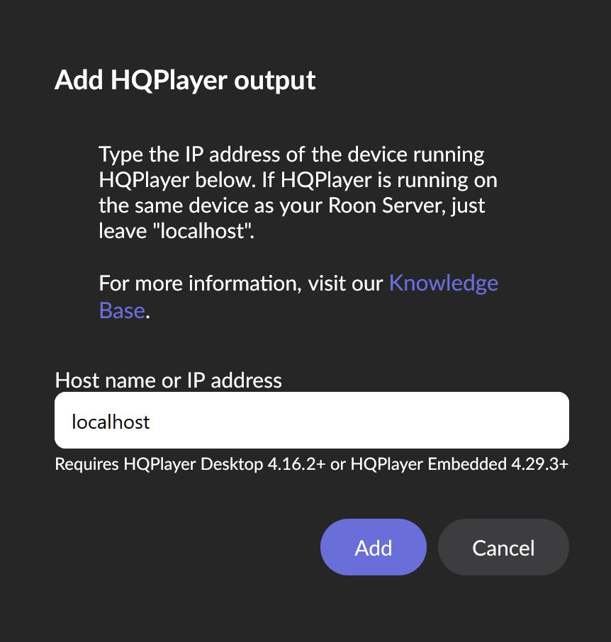

לא חובה,
אתה יכול להתקין אתה ה hqplayer על מחשב נפרד ברשת שלך ולהכניס את הכתובת אייפי שלו ל Roon Server
ה HQ תומך וינדאוס, MAC OS ולינוקס

לא חובה,
צפה בקובץ המצורף 65153
א. תודה
ב. אז בכל מקרה, hqplayer חייב לרוץ על end point שהוא מחשב, גם אם זה לא הליבה של רון? שואל כי יש לי סטרימר ומנסה להבין אם זה רלוונטי.

1. אתה מציג תצורה ללא רון, יצא לך להתנסות ב hqplayer שעובד עם רון? אני מניח שאז ה oversampling פשוט קורה ב hqplayer במקום ברון? והתוצאה מוחזרת לרון והוא משדר כרגיל ל endpoint בעזרת RAAT?
בדיוק משחק עם זה,
יש רישון לחצי שעה
נראה שאין raat,
roon מוסיף התקן אודיו נפרד ל hqplayer
בהגדרות של hqplayer desktop אתה בוחר dac, ווליום, מיליון פילטרים ושאר ההגדרות..
לא מוצא דרך ל exclusive mode על הדרייבר Asio של dac שלי, ככה שאין לי שליטה בווליום של ה dac מתוך הרון,
רק דרך השליטה בווליום של ה hqplayer desktop
