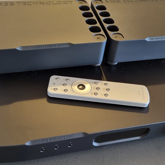

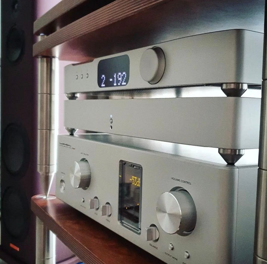

בשעה טובה ה Premier שלי נחת במקומו, תודה לגיא שגם בשעת ערב מאוחרת הביא והתקין את המכשיר במקומו.
- בנוסף לRenderer (רכיב הסטרימר של MSB) ה Premier שלי מצוייד בחיבור מסוג Pro ISL, המאפשר המרה מחיבור USB לחיבור אופטי.
במשפט, אם יש לכם ממיר של MSB ואין לכם חיבור PRO ISL, לא שמעתם את הדאק שלכם!
