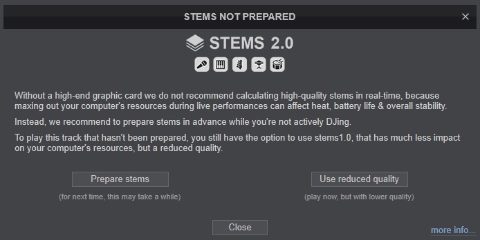

הבעיה היא שהמחשב שלי נמצא בעומס רציני בזמן המיקס, ואני די בטוח שאני מטגן לו את הליבה בשל כך.
הוירטואל מקפיץ לי הודעה בנושא ומבקש ממני לקנות כרטיס מסך מתקדם כדי שאוכל לעבד אלתגוריתם כראוי.
עכשיו השאלה שלי היא באמת מה לעשות?
מה קשור כרטיס מסך בכלל? זה כולה מיקס
האם כרטיס קול חיצוני יפתור לי את הבעיה הזו?
האם יש סיכון ממשי למחשב?
אשמח ליותר מידע בנושא.
תודה רבה וחג שמח !
זו ההודעה שאני מקבל בוירטואל..
והביצועים של המחשב על 80 אחוז ! :(

כן, וירטואל טוענים שאם אשמור את נתוני השיר (קיק, אקפלה, בס וכו') אז יהיה למחשב שלי קל לעבד את המיקס להבא. דבר טכני.
העניין הוא שזה לא אידיאלי ואני לא רוצה לשמור את המיקס בצורה הזו, אלא אני רוצה לנגן לייב ללא הפרעה, חומרים חדשים וכו'..

כרטיס מסך חזק עוזר בחישובים ומקל על הליבות של המחשב, בלי קשר לתצוגה על המסך. לדוגמה חישובי AI קורים בדכ על כרטיסים גראפיים.

נראה שעדיף היה לך לקנות מחשב נייד "גיימרים" עו בעדיפות גבוהה יותר מחשב נייח בו לכרטיס המסך יש זיכרון עצמאי ומהיר הרבה יותר מזה שעל לוח האם.

צפה בקובץ המצורף 64507
מחשב עמוס זה בסדר גמור, זה אפילו מצוין!
מבחינת אופטימיזציית תוכנה, אם אתה מגיע ל-75-80% ניצולת CPU זה טוב מאוד
שאלה שאתה צריך לשאול האם הזמן עיבוד (elapsed time כאילו) מספק אותך
או
האם זאת עבודת real-time אתה מרגיש latency
למחשב יש הגנות בכל מיני רמות, הוא יכבה את עצמו אם משהו לא יהיה כשורה מבחינת טמפרטורה למשל

מעניין! אז בעצם זה לא הורס לי את המחשב ואת הליבה?
מבחינת ביצועים המחשב עובד יפה, אין תקיעות במיקס, או בתצוגת התוכנה, המיקס מתנהל בצורה נקייה, והמחשב עצמו לא מתריע לי על שום בעיה, אבל עם זאת, אני כן מרגיש ש"כבד לו" לעשות כל פעולה אחרת בזמן המיקס עצמו.
הLatency גם בסדר גמור, אבל זה תודות למוניטורים ולקונטרולר שמעבדים את הסאונד בצורה מעולה בזמן המיקס.
אז הכל בסדר אם כך.
אני מתמחה בתחום ביצועיי תוכנה כבר מעל ל-20 שנה..
אתה יכול לבדוק טמפרטורה של הרד דיסק אם זה לא מתחמם יתר על המידה. יש בטח משהו שמגיע עם המחשב
