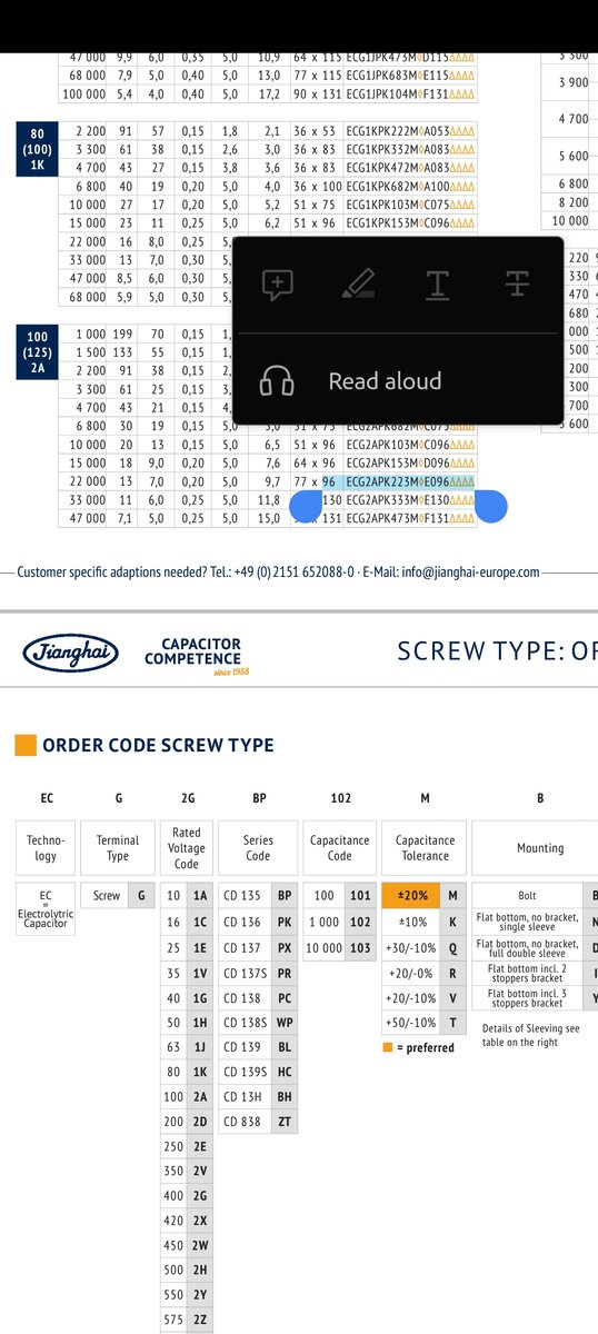

    KB 117 · צפיות: 19
לני
679
270
סימנתי מק"ט שיכול להתאים
תסגר על שאר הפרמטרים כמו אחוז דיוק
בהצלחה

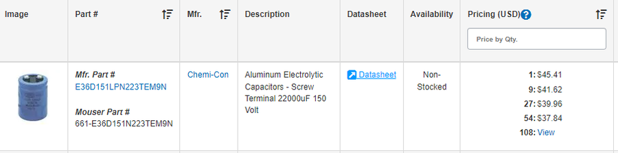

למה יצרן סיני הזה עדיף לדעתך ממוצרן ותיק ומוכר?
    KB 71.1 · צפיות: 20
