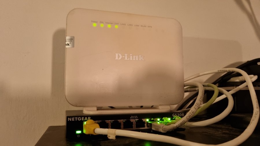

בעקבות הביקורת של AlphaAudio קפצתי ל ksp לקנות Netgear
לא היה 108 במלאי אז לקחתי את ה 308
סה"כ 170 שקל, ממש לא נורא. אני לא מתכוון לבזבז אלפי או מאות שקלים על סוויץ "אודיופילי".
שמתי קטע שאני מכיר טוב
Cameron Graves - Adam and Eve
וואלה זה עשה משהו, פתאום שמתי לב לפרטים קטנים ברצועה שלא ייחסתי להם חשיבות.
יש בתחילת הרצועה צליל של Shutter מצלמה וכיסא חורק וחשבתי לעצמי "רגע, זה תמיד היה שם??"
עשיתי A - B , ובלי הסוויץ זה שם אבל קצת יותר ברקע, לא שמתי לב.
זה לא שלא שומעים אותם בלי הסוויץ', זה פשוט שפתאום יש קצת יותר נוכחות, קצת יותר הדגשה.
ה Shutter קצת יותר מופרד, קצת יותר נקי.
מה שאני בא להגיד, ה Netgear ניקה משהו :)
