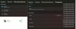

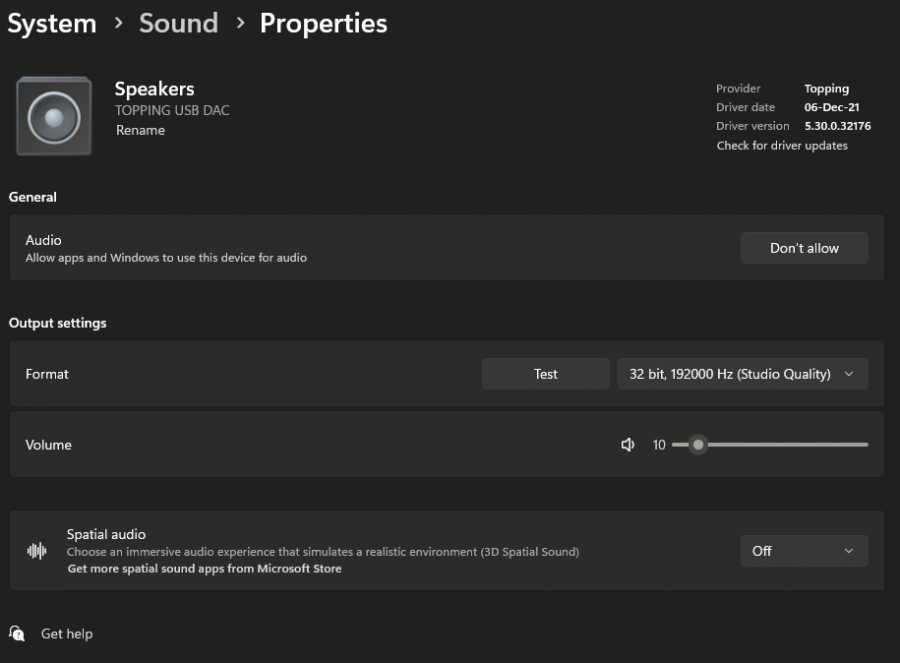

3. אחרי שחיברת את ה DAC, ישנן אפשרויות בחלונות לקבוע מה הרזולוציה וקצב הדגימה של ה DAC, לדוגמא אצלי:

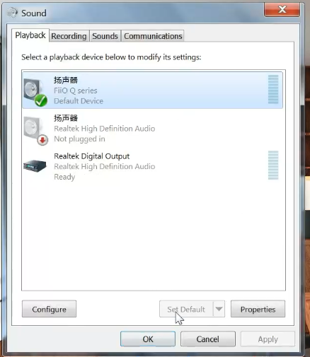

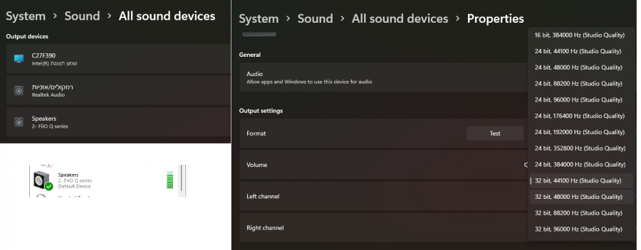

אצלך אמור להופיע כרטיס קול חדש כמו בתמונה המצורפת
