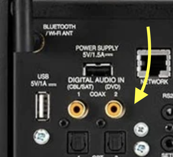

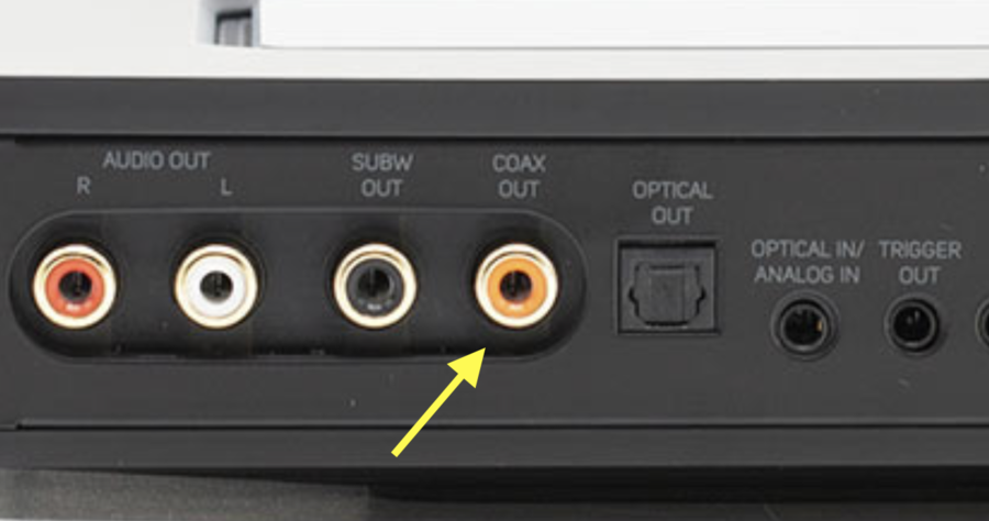

צלם את גב המכשיר שלך שנוכל להבין מה אתה מנסה לחבר … 110 אוהם לא מגיע בחיבור rca..
newhere
85
7
צודק. טעות שלי .....סליחה !

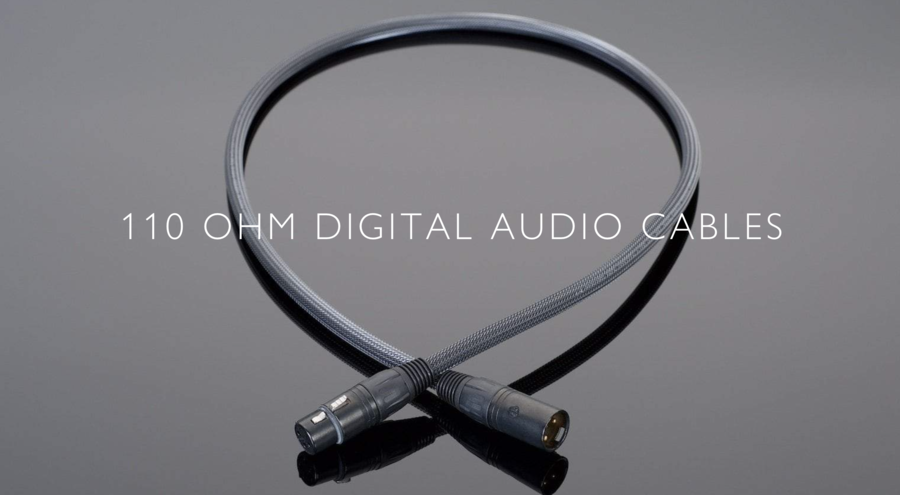

לחבר כן אפשר בעזרת מתאם rca-xlr יש לכמה חברות (קארדס ועוד). יש לי כאלה, עובדים יפה, אך זה אילוץ ועדיף לא להוסיף דברים ״בדרך״.

בעקרון חיבור 75 אוהם יכול להיות רק עם חיבור bnc , אין היום קוננקטור rca שמגיע ל 75 אוהם , זה מקסימום באזור ה 50 אוהם , אז עקרונית אין לך בעיה עם זה . בנוסף אם תקפיד על כבל קצר ככול האפשר אז זה גם עוזר. את הכבל 110 תמכור או תשמור - עדיף בלי מתאם .

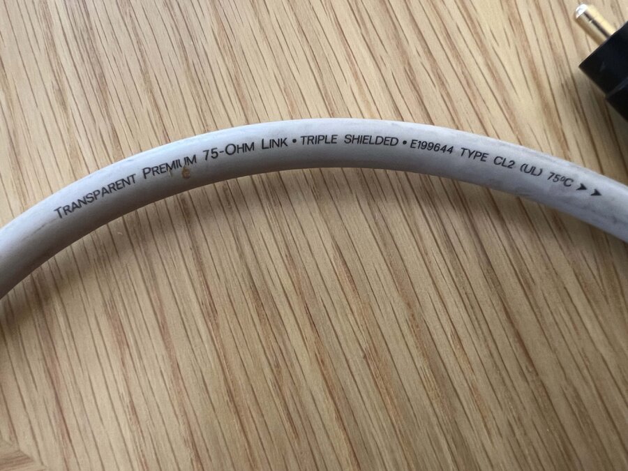

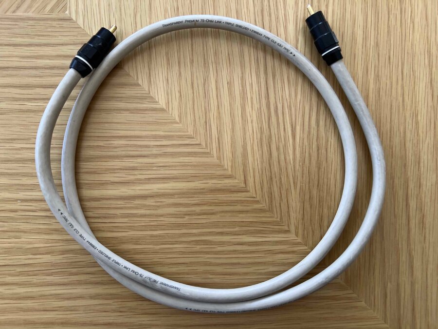

אשתמש במה שיש לי כעת. 75 אוהם אורך מטר.
אולי אחשוב על שדרוג הבלוסאונד נוד לסטרימר טוב יותר. - לא יודע. ...
    KB 122 · צפיות: 53
    KB 122.6 · צפיות: 48
Eylo
398
80
זה כבל טוב , תשמור אותו. הכיוון שבחרת יעשה שינוי גדול יותר . יש דברים טובים ביד 2. חפש בסבלנות . בהצלחה
