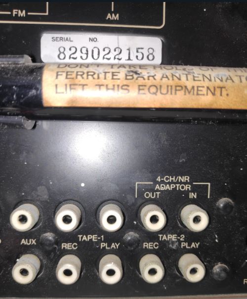

יש לסנסוי יציאות RCA ואשמח לדעת מה יהיה החיבור האידיאלי בינו להין הימאהה (מצ"ב תמונות של החיבורים של שניהם)

Tape1 - Rec יכול להתחבר לכניסת AUX ביאמהה.

מה שכן, הם המליצו לחבר בצד ה- sansui ל-"tape-2 rec out". חיברתי היום וכן הכל תקין ושומעים לפי המסלול: פטיפון > רסיבר סנסוי > רסיבר ימאהה > רמקולים
