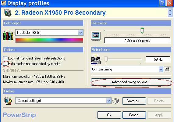

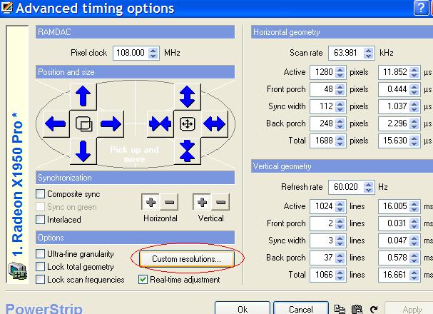

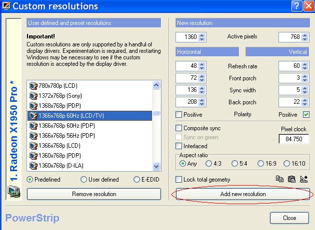

תבדוק אם כניסה דיגיטלית תדע לקבל אות מיציאה אנלוגית(VGA).
לבי הרזולוציה תתקין POWERSTREEP ותפעל ע"פ הצילומים שצירפתי.
בסיום תוכל לראות ברזולוציות של הדריבר ב CONTROL PANEL -> DISPLAYS
את הרזולוציה שהוספת.
אני עם כרטיס של ATI ורואה 1366X768 אבל לצערי רק ב EXTENDED כי ב CLONE הוא דורשרזולוציה זהה בין המסכים ומסך המחשב שלי מוציא רק 1280X1024

amitbk
7
חיבור מחשב נייד Thinkpad T43 ל-LCD
אין לי בעיה לראות רק ב-Extended. גם ככה אני סוגר את המסך של הנייד כשצופים בטלויזיה.
הבעיה היא אחרת, המחשב שאנחנו מחברים הוא Thinkpad T43.
הוספנו את הרזולוציה של 1360:768 באמצעות Power Strip.
עכשיו הרזולוציה מופיעה שם, אבל רק עבור המסך בילט-אין של הנייד.
כשאני מחבר את המחשב לטלויזיה בכבל VGA, ובוחר דרך ההגדרות של הנייד חיבור למסך חיצוני (Fn+F7), שם צריך להגדיר פרופיל עבור חיבור המחשב למסך חיצוני.
אבל אין שם את הרזולוציה הזו. יש רק רזולוציות נמוכות או גבוהות יותר.
מה אפשר לעשות?
מישהו הצליח לחבר מחשב נייד מסדרת Thinkpad ל-LCD?
