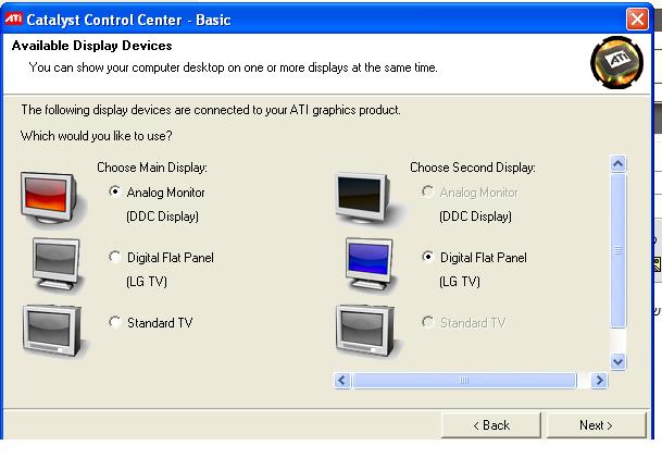

יש לי כרטיס מסך HD3850 של רדאון על המחשב וממנו יוצא כבל HDMI(עם בננה שמעבירה מDVI לHDMI) אל טלויזית הLCD שלי.
עד לפני שבוע הכל היה בסדר - ראיתי סרטים ושיחקתי משחקים על הטלויזיה.
דבר אחד היה קצת מעצבן - לפעמים כשהייתי עושה ריסטרט למחשב היתה לי תמונה רק בTV ולא גם על מסך המחשב וזה היה נפתר בכך שהייתי מנתק את כבל הHDMI ומחבר אותו שוב ואז הייתי מקבל תמונה גם על הTV וגם על הPC.
לפני שבוע ניתקתי את כבל הHDMI ולא חיברתי שוב כי רציתי לעבוד קצת עם המסך של המחשב ולכבות את הטלויזיה בכלל.
לאחר שבוע חיברתי אותו שוב ו....אין תמונה! NO SIGNAL.
הדבר היחיד שקרה בשבוע הזה זה שהורדתי את הדרייברים הכי חדשים של הכרטיס מסך כולל את התוכנה בגרסה הכי חדשה:
http://game.amd.com/us-en/drivers_catalyst.aspx?p=xp/radeonx-xp
יכול להיות שהדרייברים החדשים הרסו הכל?
אני לא זוכר מה הגרסה שהיתה לי קודם...
אגב,כשאני מחבר את כבל הHDMI אני שומע רעש של פלאג אנד פליי כך שהכבל לא מת...
הטלויזיה על INPUT של HDMI2 כמו שהיתה מאז ומתמיד ואפילו ניסיתי לעשות לה ריסט לברירות המחדל של החברה וזה לא עבד...
עזרה מישהו?

יכול להיות שהדרייברים החדשים בעיתיים, קרו מקרים בהם דרייברים קודמים פתרו את הבעיה.

החזרתי את הקודמים - לא עבד...
מה שכן בdisplay properties יש לי פעמיים display והשני מבניהם "תקוע" על 640X480 ו8 צבעים ואם אני מנסה לשנות זה חוזר לאותו מצב....
שניהם נקראים multiple monitors on ati radeon HD 3850
אם אני מריץ את הוויזרד של ATI הוא מזהה לי שיש לי מוניטור של פיליפס וTV של LG ושואל במי אני רוצה להשתמש כראשי ובמי כמשני....

בדיקות נוספות
כנראה שהדרייבירים הם לא הבעיה כי ניסיתי כמה גרסאות ישנות ותמיד אותה התוצאה.
ניסיתי גם לחבר את המחשב של שותף שלי(כרטיס מסך זול,חיבור VGA) לטלויזיה ושוב...NO SIGNAL....
מצד שני הטלויזיה עצמה נותנת תמונה(במצב TV) כך שהצג עצמו היא גם לא הבעיה...
אז מה נותר??

לאחר יום שלם של נסיונות יש מידע חדש:
בחיבור VGA הכל עובד מאה אחוז - טעיתי כשכתבתי שלא...פשוט הייתי צריך לאתחל בכל פעם שהעברתי את הכבל ממסך המחשב לטלויזיה...
אז למעשה בחיבור VGA זה עובד עם כל גרסאות הדרייברים.
חיבור HDMI לעומת זאת לא עובד באף גרסת דרייבר שניסיתי.
מרוב ייאוש מהדרייברים האלה כבר התחלתי לחשוב שאולי כבל הHDMI בכלל נדפק...
אז עכשיו שאלה פשוטה:
יכול להיות שהכבל דפוק ולמרות זאת כשאני מחבר אותו המחשב מזהה לי את טלויזית הLCD ומזהה שאני עובד עם 2 מסכים?מצרף לך תמונת המחשה למה קורה כשאני מחבר את כבל הHDMI ופותח את הוויזרד של ATI CATALYST.
תודה!
