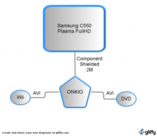

יש לי סמסונג פלזמה 50" c550 מחובר דרך נישת גבס לרסיבר onkyo. רצ"ב תרשים של החיבורים.
ה-DVD (של תושיבה) וה-Wii מחוברים לרסיבר ב-AVI (כבל צהוב רגיל).
הטלויזיה מחוברת לרסיבר בקומפוננט.
הבעיה: לא רואים טוב. בעיקר בקווים ישרים מצויירים, כמו התפריט של ה-DVD או של ה-Wii. הקוים הישרים מרצדים.
ברגע שאני מחבר את הטלויזיה לרסיבר דרך AVI, רואים תקין.
להלן השאלות:
  1. למה זה קורה?
  2. אם זה היה עובד, האם יש יתרון בחיבור הטלויזה דרך קומפוננט?
תודה :)

קומפוזיט (צהוב) הינו החיבור הנחות ביותר בוידאו, עדיף לחבר הכל דרך קומפוננט (אם יש יציאות מתאימות במכשירים).
חיבור של שני המכשירים לרסיבר בקומפוזיט ומהרסיבר אח"כ בקומפוננט, לא יתן לך הרבה במקרה הזה (במיוחד אם מדובר בדגם של רסיבר משנים קודמות), אז אם אתה לא יכול להחליף כבלים משני המכשירים, תחבר גם את הרסיבר לטלוויזיה עם קומפוזיט (אם אתה אומר שכך רואים טוב).
