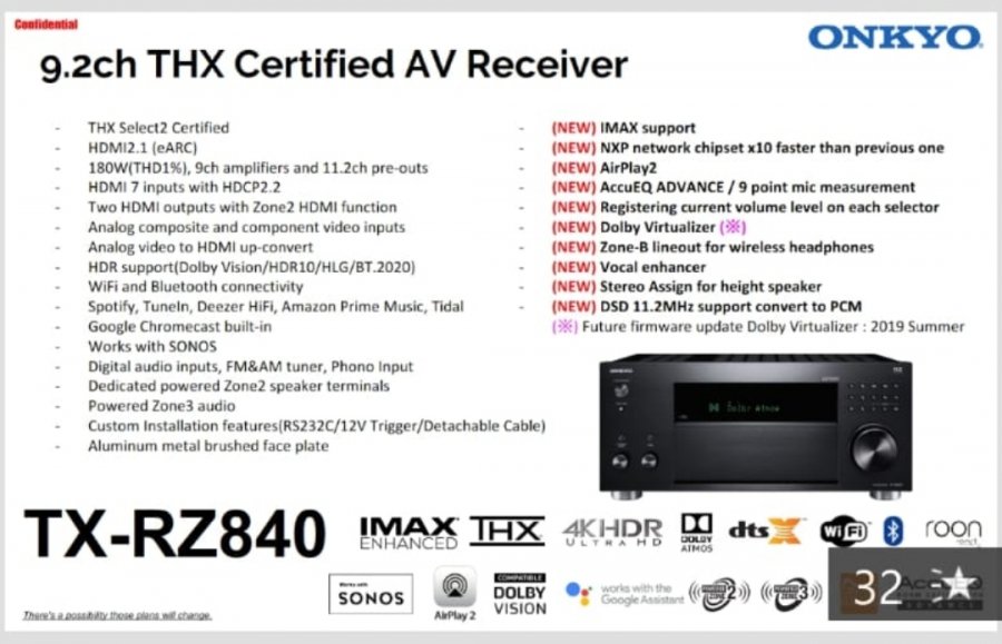

רק לתקן, המכשיר אינו כולל HDMI 2.1.
יש ביציאה אחת פיצ׳ר אחד מתוך המכלול של 2.1
בני.
היבואן הואיל בטובו לבדוק את הנושא מול אונקיו. והוא טוען שהמכשיר כן תומך ב-HDMI 2.1 eARC.

איציק,
להבנתי Balance צודק.
הקובץ datasheet שצירפת כנראה לא מכיל מידע עדכני, הוא כנראה מציג מדע מיקדמי על מה צפוי להיות המוצר, ולכן מסווג confidential.
זה הקובץ הרשמי:
https://www.it.onkyo.com/downloads/3/4/8/4/0/ONKYO_TX-RZ840_datasheet_EN.pdf
בו לא מופיע איזכור ל- HDMI 2.1.
באתר אונקיו ספר המוצר מכיל המידע המפורט ביותר:
https://www.it.onkyo.com/downloads/3/4/8/4/0/Manual_TX-RZ840_En.pdf
בעמוד 200 נכתב במפורש התקנים בהם תומך התקן ה- HDMI במכשיר:
Supported Deep Color, x.v.Color™, Lip Sync, eARC, 3D, 4K 60 Hz, CEC, Extended Colorimetry (sYCC601, Adobe RGB, Adobe YCC601), Content Type, HDR (HDR10, BT.2020, HLG), Dolby Vision
ל- HDMI 2.1 צפוי עמידה בתקן 8K, Dynamic HDR, ותקנים נוספים.

לא, גם מה שאיציק הביא מסייג. בסוגריים...
היצרן רושם בצורה מאד מטעה, אבל בכל מקרה תקן 2.1 מאד רחב, דווקא הפיצ׳ר eARC הוא ״הזניח״ ביותר.
כנראה שהיבואן והסוקר לא יודעים מה זה 2.1.
אגב, בעתיד הקרוב אין ממש צורך ל-2.1
