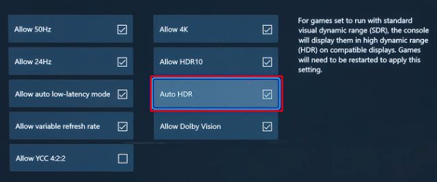

לפני שאתה מכבה את הHDR ,נזכרתי שיש אופציית ביניים ..
במסך הגדרות של הSERIES X יש הגדרה שנקראת YCC 4:2:2 , תנסה לכבות רק אותה ולהשאיר HDR דלוק
זה מאפשר למסך לבקש מהXBOX לשלוח את המידע של הHDR בצורה מקומפרסת , ואז זה אמור לעמוד בקצב ההעברה של הכבל שלך
בצורה הזאת יהיה לך HDR עובד עם אפקטיביות קצת פחותה , אבל עדיף יחסית לתמונה ללא HDR בכלל

היי בן
