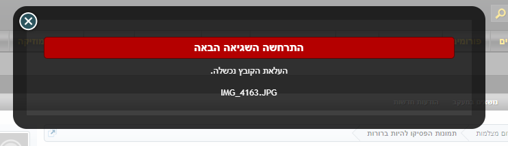

אני מנסה להעלות קבצי תמונות על ידי הכפתור "צירוף תמונה", אבל בסוף ההעלאה אני מקבל הודעת שגיאה שהצירוף נכשל.
האם יש דרך אחרת לעלות תמונות?
