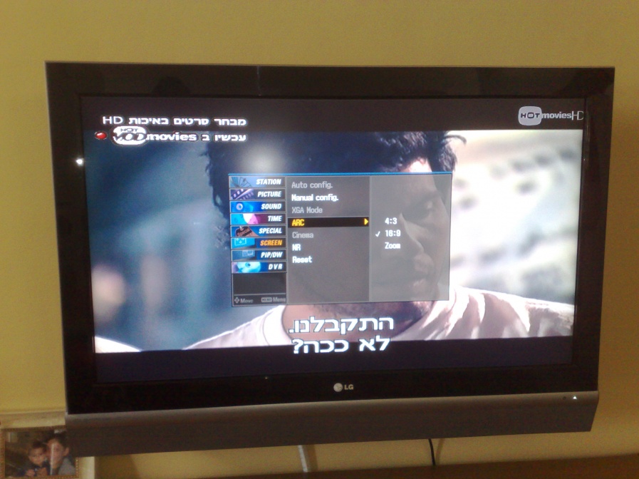

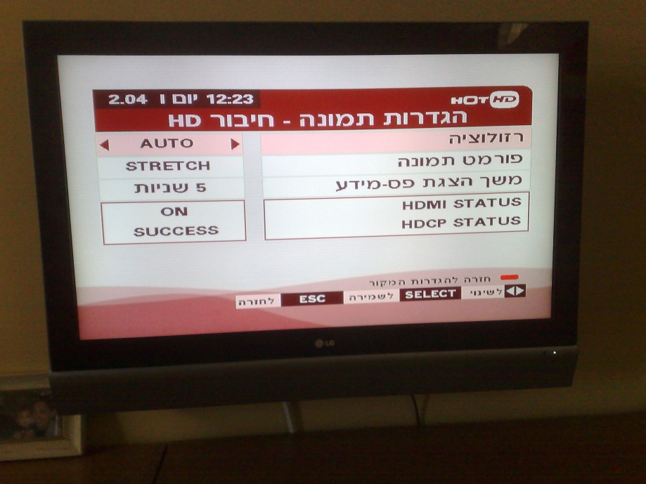

תראה בתמונות המצורפות את ההגדרות כמו גם בתמונה מערוץ MoviesHD שהלוגו חתוך וחסרה תמונה בהמשך הלוגו...
