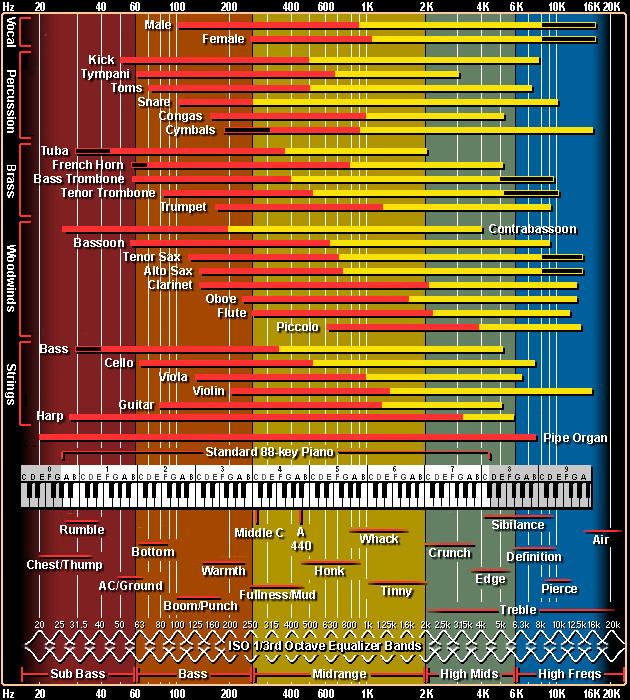

אם תסתכל על טבלת התדרים של הכלים השונים, תראה שהצלילים הבסיסיים (fundamentals, באדום בגרף) של כולם למעט אורגאן מוגבלים ל-4kHz, אפילו פיקולו, כלומר אם אתה שומע עד 12kHz, אתה שומע עד הרמוניה (צליל עילי) שלישית של פיקולו בצליל הגבוה ביותר שלו, ויותר מזה כשהצלילים המנוגנים נמוכים יותר. בצהוב רואים עד לאיזה תדר ההרמוניות העיקריות מגיעות, ורובן מוגבלות ל-12kHz.
כך שיכולת "ליהנות מספקטרום התדרים" -- לפחות המשמעותיים -- לא כל כך נפגעת אם הירידה היא ל-12kHz, וגם בפחות מזה לא מפסידים כל כך הרבה כפי שנדמה רק מהמספרים.
צפה בקובץ המצורף 63389
עמיר, תמיד חיפשתי דבר כזה :כל-הכבוד:.
