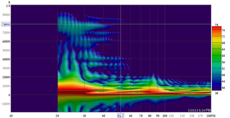

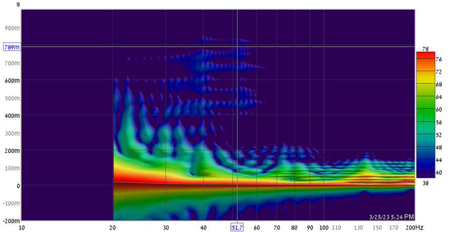

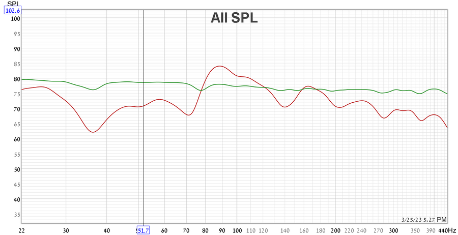

שבת שלום :)
מבין. אני לא מסכים שאין סטנדרטים. אבל חלקם לא ניתנים למדידה או לא מחייבים כזו, כי יש איזו הסכמה כמותית אם לא "ערכית" (זא בד"כ אנשים יסכימו שיש יותר או פחות בס, איך הבמה וכו', רק לא יסכימו מה עדיף. )
זה שחלקם לא ניתנים למדידה - לא אומר שצריך שצריך לבטל את כולם.
ראה תמונה מצורפת - מתוך 10 אנשים כמה לדעתך יעדיפו את הגרף העליון הירוק על האדום התחתון ?
זה מצב אמיתי בחדר לפני ואחרי מעשה- לא משנה מהו.
אותם רמקולים .
במצב אחד הסאונד מאוד רזה (גרף התדרים מראה זאת) וחלקים בבאס גם מנותקים משאר התדרים כפי שמראים הספקטוגרמים המצורפים.
החוכמה במדידות היא לבדוק שיפור שיפור על אותה מערכת .
לא לקחת נתונים ולהשוות לאחרת שכן יש המון משתנים אחרים ובקונטקסט הזה - אין פתרון מהיר ומדויק יותר ממדידות .
אם יש -אשמח להכיר . מי שמכיר אותי מכיר את רמת הפתיחות והסקרנות שלי לדברים חדשים.(חדשים עבורי).
גרף תדרים:
ספקטוגרם לפני :
ספקטוגרם אחרי :
    KB 214.2 · צפיות: 50
  • Like
Reactions: omi
