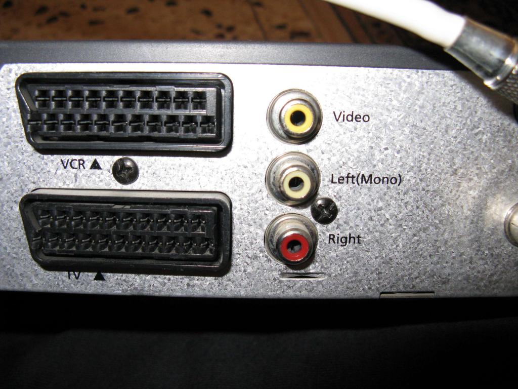

שלום לכולם.
בסופו של דבר החלטתי ללכת על פלזמה של סמסונג PS42A450.
ברשותי ממיר של הוט VOD ללא HDMI.
כמו כן בטלויזיה אין כניסת SCART.
הבנתי שכדי לקבל את התוצאות הכי איכותיות כדאי לחבר בעזרת טרנסקודר(ואז ל-RGB).
נתקלתי בדברים כדוגמאת הדבר הבא: http://www.pompa.co.il/pl_product~062160~101~505.htm
האם זה במקום טרנסקודר??
כמו כן האם קיים בממיר הזה חיבור VGA ואם כן,אז האם כדאי לחבר בעזרתו?

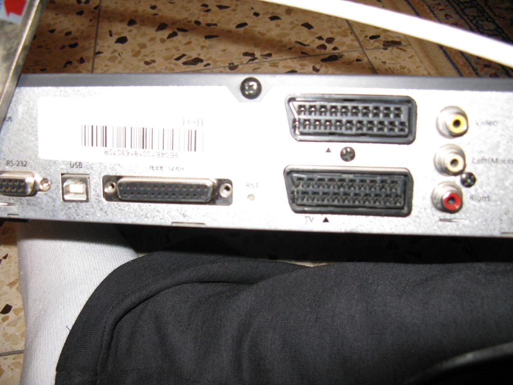

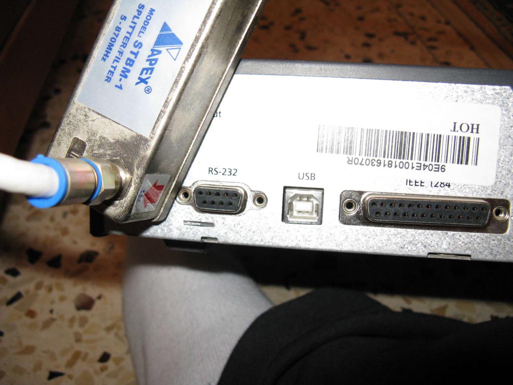

מצרף תמונות של הממיר שלי...

הקישור שהבאת אינו מצביע על טרנסקודר, אלא על כבל שאינו מתאים במקרה הזה.
חיבור VGA נושא סוג אות RGB שונה שמיועד למחשבים.

לדעתי כן, בכל מקרה, הממיר הזה כולל גם יציאת קומפוננט, כך שה "טרנסקודר" כבר כלול בפנים...
