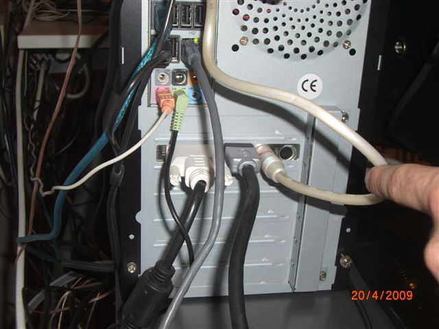

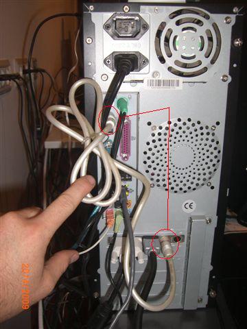

הנה התמונות.
מצטער על ההקפצה המאוחרת, אבל צילמתי את החיבור החיצוני לבקשת הבחור.(מצטער על האיכות, נאלצתי להקטין את התמונות כדי שיועלו מהר לכאן)
בתמונה הראשונה, רואים את שני החיבורים המדוברים, כאשר העליון מחובר ליציאת SPDIF של כרטיס האודיו, והכניסה התחתונה, לכרטיס הוידאו.
בתמונה השניה רואים את חיבורי כרטיס המסך, DVI משמאל, HDMI באמצע, וקוואקס בצד בימני.
עמרי.
