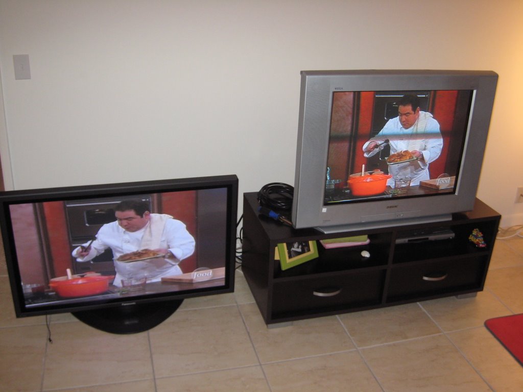

אני כרגע גר בארה"ב וקניתי פלזמה TH-42PH10UKA PANASONIC
בנוסף קניתי עבור המסך כרטיס נוסף עם כניסת S-VIDEO
(TYFB9BD PANASONICACC BNC DUAL VIDEO TERMINAL BOARD)
הבעיה כאשר אני מחבר את הפלזמה ואת הטלויזיה ( "SONY VAGA CRT 32) לממיר בו זמנית ,רואים צבעים יותר טוב בטלויזיה מאשר בפלזמה (N)
מישהו ניסה להשוות ? האם זה בגלל סוג החיבור S-VIDEO ?
עצות ?
אני מצרף תמונה ( שימו לב לשוני בצבעים של הסיר )

עשית לה איזה כיול כלשהו?

תנסה לחבר גם את הממיר בקומפוזיט ולבדוק האם הבעיה בצבעים חוזרת.

אחרי בדיקה מקיפה עם כל סוגי החיבורים של המסך הגעתי למסקנות הבאות:
חיבור S VIDEO הוא חיבור בעייתי מבחינת הצבעים המוצגים על המסך למרות שלאחר כיול הצבעים ניתן להגיע לתוצאות טובות יותר אך עדיין הצבעים נראים דהויים לעומת מסך CRT רגיל.
כאשר השתמשתי בחיבור למחשב התמונה היתה מצוינת כולל הצבעים ,אני משתמש במחשב נייד וגיליתי שכאשר אני מחבר את מסך הפלזמה במקביל למסך הLCD זה יוצר בעיות בתמונה בקטעי אקשן שנובעות מבעיות ביצועים בכרטיס. כאשר כיביתי את מסך הLCD הפנימי של המחשב בעיית הביצועים נעלמה כלא היתה.
חיבור קומפוננט (Y , P B , P R )לדיוידי רגיל איכות התמונה היתה יוצאת מן הכלל במקביל חיברתי מסך CRT רגיל והתמונה בפלזמה היתה יציבה יותר,חדה יותר וכמובן איכות הצבעים ועומק התמונה אינה בת השוואה למסך CRT
הגעתי למסקנה הבאה - אין שום טעם לחיבור של S VIDEO , החיבור אינו תומך בHD ומשום מה איכות הצבעים נחותה.
אני מקווה שהאינפורמציה הזאת תעזור למישהו.

עבור HD , רק קומפוננט (אם מדברים על חיבור וידאו אנלוגי).
