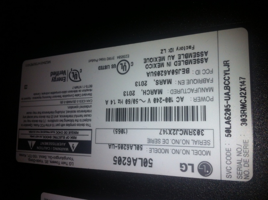

תודה. עוד שאלה קטנה
האם המקלט הבא יעבוד בישראל
תמונה מצורפת
תודה שוב
    KB 162 · צפיות: 435

על פניו, נראה שמבחינת חיבור לחשמל זה אמור לעבוד.
אבל, כלל לא בטוח שהוא יציג בהצלחה שידורי טלוויזיה ישראליים (50Hz).

[מה זה אם כך ה 50 הרץ שמוצגים בתמונה האם זה לא שיטת השידור?
תודה שוב

אם כך אם אקח לפטופ ואגדיר לו תחת הגדרות מסך 50 הרץ ואחבר (אין לי סטרימר) אותו לטלוויזיה בחנות אוכל לדעת אם המסך תומך את שיטת השידור הישראלית ?
liorkoren
19,855
666
לא בטוח שכרטיס המסך במחשב יתן לך להוציא 50Hz, בנוסף, השידור בארץ הוא 50i והמחשב מוציא p. אם יש לך סטרימר שאפשר להגדיר את יציאת ה-HDMI שלו כ- 50p/25p זה יהיה טוב יותר.
